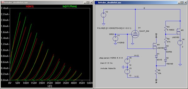

« Ответ #56 : Октября 01, 2012, 01:46:08 am »
Ну могу предложить такое:
В интересующем примочкостроителей диапазоне имеется вполне приемлемое совпадение ВАХов.
На схеме нет цепей эмуляции тока сетки, но они тривиальны (см. схемы KMG). Аналогично, источник напряжения в истоке транзистора M3 выполняется аналогично схемам KMG на латералах, либо заменяется на TLV431 с подстроечником в цепи управляющего входа, при этом ее надо шунтировать емкостью.
Вопрос с защитой затвора тут решен. Единственно что, через делитель R3/R4 всегда течет ток (ибо верхняя по схеме точка делителя подключена не к плюсу питания, а к стоку транзистора, это важно), что выглядит как небольшое уменьшение питания каскада.
Ну и с АЧХ на высоких частотах видимо надо бороться путем установки конденсатора порядка полутора пикофарад со стока M3 на затвор M1. Либо нетрушный способ - шунтирование первого затвора емкостью на землю.
Elick
Re: Гиратор, управляемый частотой. Возможно ли?
« Ответ #57 : Октября 01, 2012, 02:11:49 am »
@ Rst7
Думаю, проще лампу поставить.  ;)
