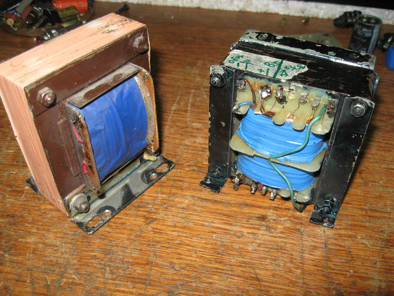

« Ответ #1560 : Апреля 07, 2013, 10:19:01 pm »
Я пробовал мотать под 8К 15Вт 70Гц на таком сердечнике, домотал до половины и понял, что не влезет :) А тут 3200 витков :)
Re: Хочу намотать выходник
« Ответ #1561 : Апреля 08, 2013, 06:52:02 pm »
Такой же ущерб как и доступный ерасовец. Вторичная тонковата, ...сердечник для 30 Вт максимум.
Душераздирающая фотка, ...чёрненький прям кричит "убей меня!":
...капец  ;D
