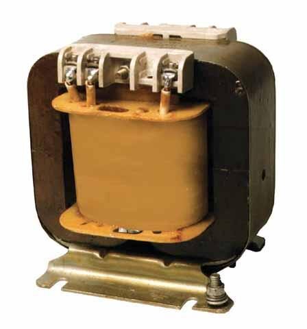

нашел у себя в запасах железо ш25х40 и того10 квадрат
пощитал на программе под 6п3с задал:
raa-5000
Sc-10cm
Pout-40w
Rn-8 om
Lm-20
Iamax-90ma
вышло
W1-3290 d-0.21
W2-137 d-0.89
как лучше секционировать?
можноли вторичку намотать намотать меньше диаметром поралельно 3 обмотки по137 витков? :-?

zis
  • Сообщений: 72
Re: Хочу намотать выходник
« Ответ #1223 : Января 30, 2012, 09:20:48 pm »
окно 16х42
« Ответ #1224 : Января 30, 2012, 09:29:11 pm »
окно 16х42
Для этих "хотелок" сердечник мал, скорей всего, не влезет. :(
« Ответ #1225 : Января 30, 2012, 09:51:16 pm »
прдётся осм 0,16 дербанить.  :-[
тогда raa5000
Sc 12.5
Pout 40
Rn 8
Lm 25
Ia 90
выходит W1-2632 d-021
W2-110 d-089
« Ответ #1226 : Января 30, 2012, 10:37:55 pm »
тогда raa5000
Sc 12.5
Pout 40
Rn 8
Lm 25
Ia 90
W2-110 d-089
Размер окна там вроде побольше...19х53? Уточни. ;)
« Ответ #1227 : Января 31, 2012, 08:49:05 pm »
@ Наблюдатель
ШЛ32х40 окно 19x55 мм, окно каркаса 15х49 мм.
« Ответ #1228 : Января 31, 2012, 09:08:49 pm »
@ Наблюдатель
Дык это ШЛм, а не ШЛ. Подходящая железка.

zis
  • Сообщений: 72
« Ответ #1230 : Февраля 04, 2012, 06:51:14 pm »
Цитата:Размер окна там вроде побольше...19х53? Уточни. ;)
А почему про размер окна спросили? осм  вместительная зелезка, А вот в предведущем варианте, да окошко маловато 16х42
« Последнее редактирование: Февраля 04, 2012, 07:59:55 pm от zis »
« Ответ #1231 : Февраля 04, 2012, 11:06:50 pm »
Потому что от размера окна непосредственно зависит мощность трансформатора.
