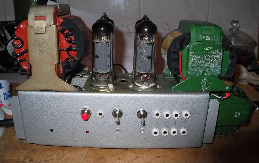

Маленькое "доказательство", что я не только стучу по клавиатуре серии вопросов, а ещё что-то и пытаюсь спаять в физическом мире :).
Если кому интересно, зачем, что это, то поясняю:
Коробка пока пустая, подключены только 220в и накал. Красный трансформатор - для анодки, верхний зелёный - для накала, нижний зелёный в странном положении - для смещения и пополнения напряжением анодки. К таким мерам пришлось прибегать так как красный, если ставить удвоитель - не потянет даже три лампы. В принципе мог бы и с двумя трансформаторами обойтись, но это выяснилось уже в процессе :). Контрольные точки - одна для контроля анодного напряжения (включён вообще он, потом туда пристрою светодиод), четверо для контроля анодного тока, четверо для контроля напряжения смещения. Тумблеры сдвоенные, будут переключать напряжение смещения для пары ламп, красная кнопка - включение/выключение анодного напряжения.

Ну вот приборчик прошёл испытания на паре квартетов ламп. Хорошо, что сделал на 4 лампы сразу. Со всеми этими "подай ток 20мА на пол часа" - на это ушёл весь вечер. Так бы и не отобрал ничего путного :). Результаты ламп после процедуры (значения тока относительного характера, анодка - источник около 240в, при испытании на макс ток при С1 -4.5в проседает до 204-205):
Q1
 1.  35.2 | 49.9
 2.  37.2 | 51
 3.  39.5 | 52.4
 4.  44.2 | 57.6
 Q2
 1. 39.9 | 53
 2. 48.6 | 62.4
 3. 37.1 | 51.3
 4. 48.2 | 62.2
Как понимаю Q1-2, Q2-3  это одна пара кандидатов на отобранные, а Q2-2, Q2-4 вторая. Немножко смущает разница тока при тех самых напряжении на сетке, также 20% разница между парами. При подборе резисторов, по ВАХам - должно было получится макс ток около 55мА. Получилось похоже, но не совсем :). Все лампы 6п14п-ЕВ, Q1-79 год, Q2-1, Q2-2 - 73 год, Q2-3 - 76 год, Q2-4 - 80 год. Интересно, что NOS 6п14п (ещё пару пробовал при отладке) - дают токи на уровне второй пары, а б.у. аж на 30% ниже. Как понимаю безнадёжно "севшие" (что и видно по виду). Но в "чампах" звучат и те и те - похоже. На слух мне различить сложно. Так как определить - когда их уже пора выбрасывать?
