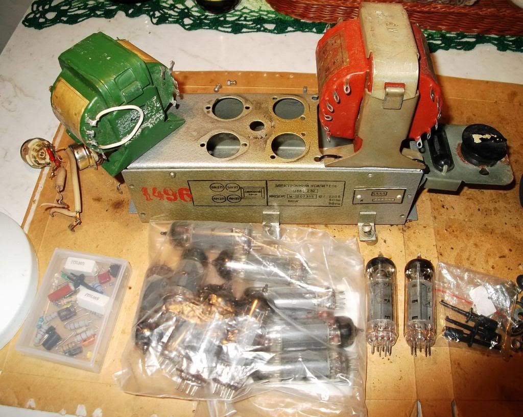

Чтоб не считали совсем уж банальным троллингом, вот попробовал собрать детали в кучу (ну шасси, трансформаторы):
Как всегда, оказалось что мешочек с мелкими деталями (панельки, крепёж, потенциометры, галетники и прочее) остались в мастерской при "эвакуации" на работу :(. Придётся лепить из того что найду дома и что найду в местных магазинах (ещё надо туда поехать).
Первичный план коммутировать этим "переключателем" от радиолы следующее для 4 ламп одновременно:
"Для 6П14П: минут 10 под одним накалом, потом даёшь анодный ток, небольшой 5-10 мА (при Ua и Uc2 = 250В), выдерживаешь с полчаса, потом увеличиваешь ток до 20-30мА, опять выдерживаешь, и так доходишь 55 мА, там часик подержишь. А потом можно измерять."
Только анодное у меня получается порядка 190в. Видимо придётся третий трансформатор (ТА11) ещё где нибудь пристроить. В мастерской бы выпилил фанерку и прикрутил всё хозяйство на ней. Может пока просто временно на проводах подвешу болтаться...
