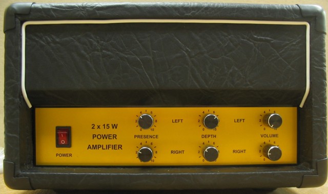

а шо за два усилителя намечаются,поподробней плиз :) это случаем идет речь не о двух отдельных оконечниках для создания стереоефекта звука гитары? :)
Ради этого я ваял этот вариант, что самое смешное, даже в 4х12 без перегородки стереобаза ощущается в полный рост.
Как стерео проц использовал это
http://milas.spb.ru/~kmg/dre.html
