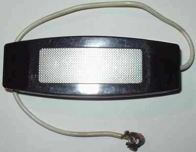

Даже китайские звукосниматели будут получше звучать, чем эти девятирублевые. Кроме того, эти девятирублевые имеют специфический размер и потом для замены звукоснимателей надо будет фрезеровать деку.

по секрету скажу, эти ущербные с виду "9ти рублёвики" - по звуку являются пожалуй лучшими советскими звукоснимателями, гораздо гораздее большинства чешских например звучков с иолан, и уж точно лучше большинства кетая.
несмотря на неказистый вид.
нескольким джазменам я их на грифы вешал - гретчевские г100 и армстронги отправлялись в продажу, бо ощутимо беднее звучат.

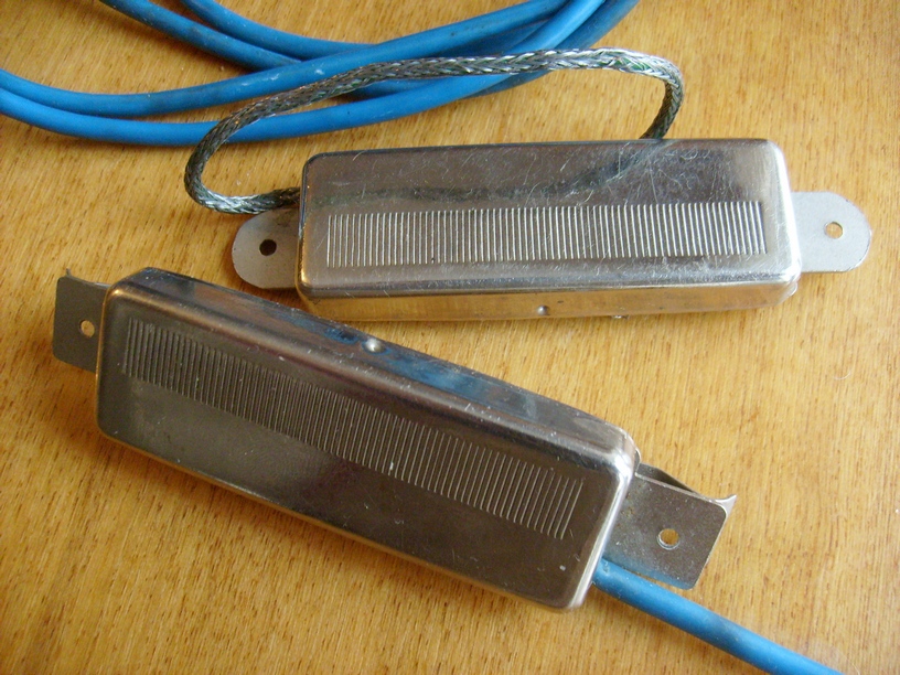

жаль только что на вашем фото не "9тирублёвики"
и не "магнетоны", звучащие как по мне - не хуже:
а ростовский звучок. близкий родственник звукоснимателям от "стеллы". впрочем попробовать никто ж не мешает.  ;)
