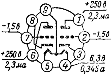

Получается для 6н2п не как на схеме подключать? А то я так подключил ничего не работало (5 и 4 вместе, 9 отдельно и к 6,8В)
Подключил 6,8В к 5 и 4 - лампа светится :)
Одна 6н2п сгоревшая... только 1 накал работал...
6п14п - грелась по полной!!
Использовал такую цоколёвку 6н2п:
Выходит она не правильная? Накал надо к 4 и 5 подключать?
А 9 это че?
А 9 это че?
Это неправильная цоколёвка. У 6Н2П накалы соединены параллельно, а на 9 ногу выведен экран между триодами, и он не присоединён к накалу.

Ага, спасиба, всё ясно. Значит 9 на землю вешать?
И ещё вопрос: когда чуть трясу возле уха 6п14п слышно как будто что то там дребезжит(болтается) - это нормально?? У меня 6п14п 6штук, в некоторых слышно сильно, в некоторых еле еле...
9 контакт - на землю, говорят меньше шума будет. У меня без изменений, что с землей, что без.
Да, 9 на землю. Это для уменьшения влияния триодов в баллоне, от фона не поможет. Дребезжат обычно сетки или подогреватель. Для вых. ламп - по барабану.
