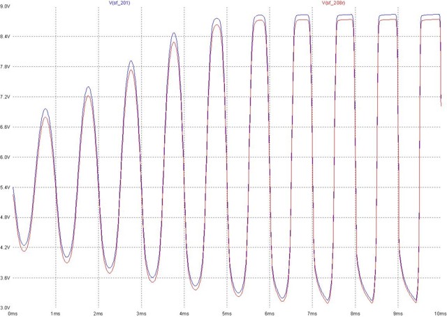

Сравнение J201 и 2SK208R в повторителе (связка ОИ/ОС), каскады ОИ - 2SK208R, нагрузка повторителя - ТБ, ручки в среднем положении. Напряжение на истоке:

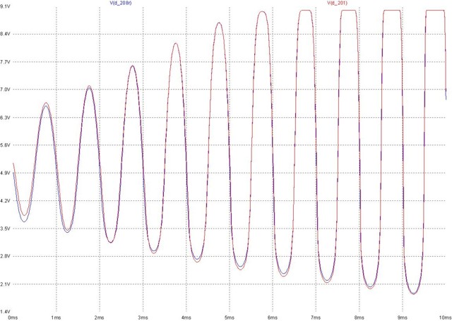

А вот разница в каскаде ОИ J201 и 2SK208R, рабочая точка J201 выравнена за счет уменьшения стокового резистора.
Напряжение на стоке:

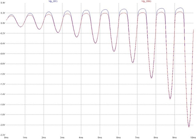

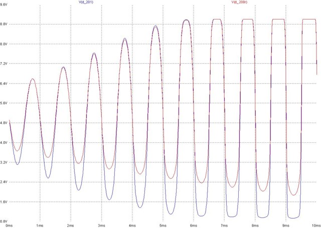

Видно, что каскад ОИ с J201 улетает в насыщение, по затворной картинке видно что шоттки диод не работает, работает переход З-И J201. Вылечить можно, если добавить между истоком J201 и шоттки резистор.
Вот картинка "подлеченного" каскада.
Думаю что похожая картина со всеми каскадами с ОИ.
Править нужно не только стоковые, но и истоковые цепи, да еще и под каждый реальный полевик по осциллу, либо подбирать полевики.

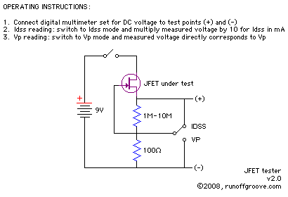

Чтобы не шариться впотьмах и не искать вслепую, надо устроить кастинг имеющимся транзисторам и замерить их реальные параметры.
Китайскому "всетестеру" доверять нельзя, с низкоотсечными полевиками он врёт безбожно.
Надо использовать вот такую самоделку, она не подводит:
