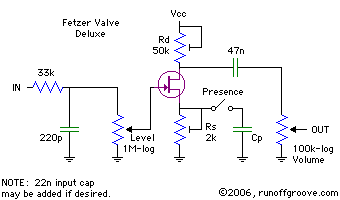

Мда, эти схемы уже за пределами моего понимания. Про каскод (ламповый) я знаю только то, что он нужен только там, где по разным причинам нельзя поставить пентод и важны шумы ламп. И тогда делается этот "псевдо-пентод". Возникает простой вопрос - что даёт транзисторный каскод в сравнении с тем самым фетзером (при условии, что усиления хватает)? Звук?
Ведь питание в моём случае не ограничивается 9в, ЕМНИП J201 - (если надо) терпит аж до 50в, что не сложно устроить в ламповом усилителе (при таких мизерных токах потребления). Значит и усиление можно сделать соответствующее. Чтоб чересчур не перегружать вход - что мешает делитель поставить? По аналогии потенциометра уровня в данной картинке:

Аттенюатор на входе это лишний шум, т.к. лишнее усиление. Мой каскад в начале этой страницы даёт усиление ~16x. Нужна горстка резюков, пара ёмкостей и транзиль типа КТ940, или что нить не менее 300 вольтов... Что там сложного? Не сложнее лампового каскада.
Представь, что R3 это анодный резюк, а R2 - катодный... И рули ими как в лаповом каскаде...
