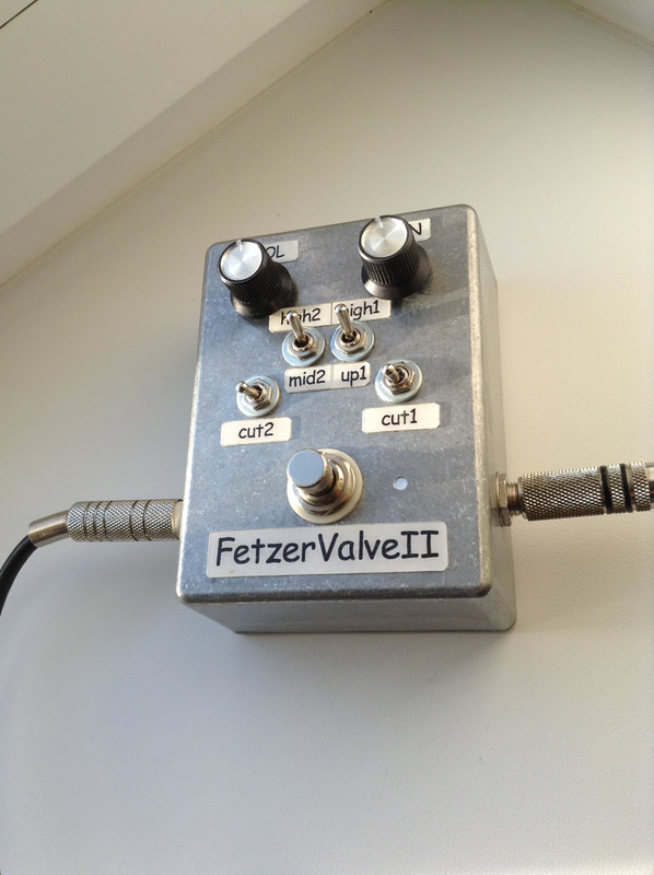

Понравился FetzerValve? А я его в своё время каскадировал таким образом (цитирую):
Устройство материализовалось под именем FetzerValve II (из уважения к авторам идеи) и вот в таком виде:
Крутилки vol и gain выбирают звук от клин бустера до мягкого лампообразного лоу-гейн перегруза.
Два трёхпозиционных тумблера (high1/norm/up1 и high2/norm/mid2) и два двухпозиционных (cut1 и cut2) дают 36 комбинаций оттенков звука - на любой вкус.

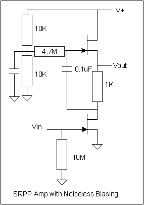

Как грелка он неплохо подходит, тем не менее. Не хуже и не лучше какого-нибудь другого усилительного каскада (не считая откровенного шлака).
Для бОльшего усиления очень не худо годится так называемый "мю-каскад" на тех же самых J201 (2 штуки), который звучит ИМХО гораздо более благозвучно как в "чистом", так и в гружёном режиме. На его основе сделаны многие примочки, в т.ч. знаменитые БСИАБ и Др. Буги.
В ссылке хорошая статейка про этот "мю-каскад", там схемы и объяснения. Замечу, что принципиальная схема также взята из старинного фирменного даташита на полевики а уж название "Mu-Amp" прижилось из-за похожести его структуры на структуру лампового СРПП.
Статья на сайте называется "Mod your Mu-amp/Minibooster".
http://www.geofex.com/
