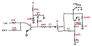

первый раз такое вижу. Это будет работать? с тру байпасом ?

« Ответ #1 : Января 16, 2013, 09:02:12 am »
Очередной интернет-маразм

« Ответ #2 : Января 16, 2013, 10:46:38 am »
Схема рабочая, только отрисована коряво, места соединений не указаны и т. д.
В интернете есть видео. Для такой простоты она еще вполне нормально работает

« Ответ #3 : Января 16, 2013, 12:00:29 pm »

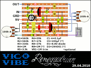

Да видос я глядел, звук то ничтяк, только смущает что вход и выход в одном месте.  Я хотел по своему
плату развести, а не как на том сайте(http://revolutiondeux.blogspot.ru/2012/06/jordan-vico-vibe-tremolo.html), да когда схему увидел в ступор впал. Делал кто оно работает или эт ошибка?

« Ответ #4 : Января 16, 2013, 12:11:20 pm »
Не, они не рядом, то просто так тупо нарисовано :)
Это прстой управляемый переходом КЭ транзистора, делитель.
Разводишь, если это для бокса, вход и выход как обычно, переключатель, разумеется ставишь перед входом этой примочки

да тут на плате точн как на схеме и еще написано
Here's a vero layout from Renegadarian;
я так понимаю веро эт проверенный по ихнему?
походу придется обсосонное еа тремоло собирать.

« Ответ #6 : Января 16, 2013, 01:41:39 pm »
А они как смотрели на схему, по такому же принципу и плату делали  :). Можно ж было вход и выход развести по разные стороны.
То если проверено, обычно пишут verified

« Ответ #7 : Января 16, 2013, 09:05:42 pm »
@ Little_Green_Man
Vero у них это такая вот как на рисунке монтажка - полосочками.

« Ответ #8 : Января 16, 2013, 09:12:16 pm »
@Little_Green_Man
То что вход и выход рядом, если по большому счету разобраться, не на что не повлияет, т. к. нету там усилительной части, заводиться нечему. Делай как обычно вход и выход по бокам, можешь даже рядом.

« Ответ #9 : Января 17, 2013, 12:07:31 pm »
млин хорошее изобретение, надоело уже эти платы травить если честно. только у нас как всегда хрен найдешь.
дык я не про заводиться, а как раз про отсутствие этой части. Вход и выход в одной точке навело на мысль что эт фейк какойто, вот и полез спросить, а то сам я схему не могу проанализировать. Ну если эт фишка тогда in/out можно не подписывать
Re: jordan vico vibe
« Ответ #10 : Января 18, 2013, 02:21:37 pm »
Это плохо. Вот забил бы схему в симулятор (дело пяти минут) и увидел бы, какой это ужос кошмарный.

« Ответ #11 : Января 18, 2013, 03:31:42 pm »
это на любителя  :)
продукт этот еще и серийно выпускался
