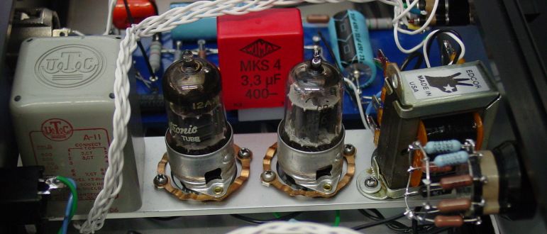

Ну раз уже конкретная проблема решена - давайте поговорим об случае, когда реально нужно как то изолировать лампы от вибрации, т.е. сам конструктив лампы чувствителен. У буржуя подсмотрел вот такие гнёзда:
Это какой то шикарный микрофонный преамп, но не разу не встречал таких гнёзд в магазинах. Батя мой рассказывал, что в своё время на их рациях, лампы стояли в каких то гнёздах с резиновыми амортизаторами. Я из тех времён помню, только то, что рации были защитного цвета :).  EDIT: во нарыл всю тему:
http://audioportal.su/showthread.php/33885-Виброразвязка-радиоламп-на-входе-усилителей-корректоров
Как понимаю в гитарных делах нормально хватает закрепить лампу пружиной, но вот хочется малосигнальные пентоды попробовать, а они как правило - очень даже любят помикрофонить :).

Гнездо шикарное. Для любителей пентодов (вроде нас с kwlw) или окталок - самое то. Мне кажется они самодельные. Т.е. обычные панельки, а к ним приклёпаны "комканые" шайбы, штампованные из листа металла, хорошо переносящего циклические упругие деформации.
Спасибо за фото - надо взять на вооружение.
