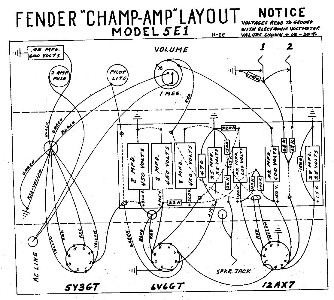

А есть лейка для этого чампа?
Kurtcsplayer
  • Сообщений: 96
Re: Ламповый Комбик
« Ответ #24 : Августа 08, 2012, 01:06:30 pm »
смотри, только поменяй электролиты согласно схеме, ну и кенотрона у тебя наверное нет, догадаешься что к чему?
Vitalka
  • Сообщений: 1746
Re: Ламповый Комбик
« Ответ #25 : Августа 08, 2012, 01:37:17 pm »
Его и на панельках можно почти весь распаять ;)

Сложно чампа сделать  :-[ лучше сделаю Томато он проще и звук вроде норм а потом уже чампа.

+ то что уже есть и вопрос при использовании 6н2п нужно всётаки использовать http://www.radiolamp.ru/shem1/pages/122/2.gif такой бп??

Не как делать знаю но нету реагентов для вытравливания )) Детали на чамп сложно найти выходного трансформатора нету :-[(если только с телика с содранной надписью не он)  и не могу перевести например R1 100к в наши номиналы или кондеры c1 100 uf тож в наши перевести  детали есть с телика + магнитофон кассетный + рация в магнитофоне все детали маркированы на плате и в рации на деталях написано а вот в телике не могу подбирать :-[  кстати может тут заказать детали http://e-voron.dp.ua

Так 100К и у нас 100К, а R1 - это порядковый номер резистора на схеме, а 100uF = 100 мкФ.

и ещё вопросы по схеме которую ты дал резисторы которые ты поставил в бп 100к или как? и конденсаторы на схеме 25-25 это 25uf-25Вольт??

Резисторы на 100К 0,5 Вт, конденсаторы 25 мкФ х 25В
