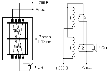

собирают Маршал 18, схему я думаю все знают ... обычный пуш-пул на EL84 (6П14П)
идея заключается вот в чем, поставить на выходе два трансформатора ТВЗ-1-9 соединенных параллельно-последовательно как здесь http://www.sugardas.lt/~igoramps/FireFly-R.gif
возможно ли ?

переделать имеется ввиду под 8 ом (домотать немного) ?

типа так?
а собственно зачем? если их можно потдельности рядышком поставить... или я не прав?
« Последнее редактирование: Октября 06, 2009, 05:42:37 pm от vr »

вово!! именно так! это для того чтоб связь между катушками была

и какой зазор там нужно сделать ?

Ненужно зазора в ПП. А разве большая проблема намотать транс подходящий?

Ничего не понятно. Ты же вроде пуш пул собрался делать, а схему нарисовал для однотактника, просто трансы впараллель. Кстати, тоже работать не будет т.к. обмотки намотаны встречно и если нало с началом, то получается последовательное соединение, динамик вобще в анодную цепь включен... Деранет не хило если на включенном взяться за джек опираясь другой рукой на шасси. Короче, аудиопортальщина получается какая-то. Они там практиковали, что-то подобное и писались от счастья друг перед другом. А лечится эта аудиофилия просто. Трансформаторы оставляем соединеными встык, чем ближе друг к другу,тем лучше. Никаких прокладок! Это пуш-пул, а не однотакт. Чем плотнее прижаты ТВЗ-шники друг к другу тем лучше. Далее, вторичку соединяем последовательно, разные номера (например, 3 и 4, а также 4 и 3), т.к. катушки намотаны в разные стороны при сложении, получится электрически параллельное соединение, и выводим на динамик 4 Ом. С первичкой поступаем также, соединяем одноименные номера выводов 1 и 1 это будет + питания. А вот оба номера 2, с разных катушек пускаем на аноды выходных ламп. Должно получитья. Хотя лучшее решение перемотать транс внавал и собрать вперекрышку. Это будет и оптимально, правильно и голову ломать не придется над хитрыми соединениеми. Да и для опыта очень полезно. Проволоки с 2х трансов вполне хватит на один правильный. А избыточная индуктивность того, что ты собираешься делать, к хорошему звуку не приведет. Бухать будет по низам, а красивого плотного гитарного низа не будет. Я бы перемотал. Лень не двигатель прогресса она его тормоз ;)

картинка просто для примера, взял ее из какой-то статьи...
про зазор затупил, конечно в ПП он не нужен...  :)
зачем мотать если есть ведро этих ТВЗ-1-9  ;)
