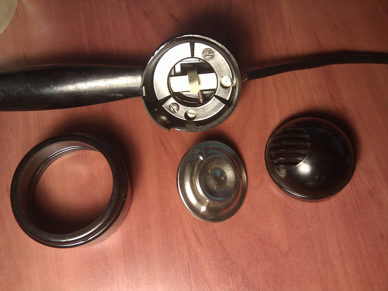

Друзья, есть несколько маленьких динамиков потипу таких как на фото
Хочу попробовать их как нибудь использовать... не обязательно по назначению, но обязательно что бы это был музыкальный девайс.  8-)
Любые безумные идеи приветствуются!  :D
