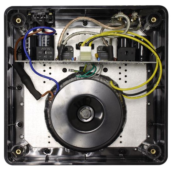

А обычными шайбами почему не устраивает, как, например, здесь?
Skeiv

Skeiv
Так, нарыл фотку где похожее крепление.
Девайс не мой, сотворил его один из участников форума(респект за прямые руки ему).
Ссылко:

shn
Ссылко:
http://keep4u.ru/full/2009/08/31/fd61c4631885ce8426e9cad1b42fb2ea/jpg
Это решение не участника форума :)
Это тор такой, с родным креплением для установки в вертикальном положении. Кстати, отличный транс. Но автору все равно респект за прямые руки! ;)
Skeiv
Я имел в виду, что девайс сделал участник формуа:) Крепление штатное, эт понятно.

обычно он кладется как у автора и прижимается шайбой большой... все оч просто и надежно...
Думаю, ничего нет страшного в том, чтобы просверлить отверстия под выводы с внутренней стороны торра, в аккурат по кругу основного отверстия крепления. Транс лежит как у автора, провода идут внутри тора и появляются через втулки на внутренней стороне шасси, надежно и красиво.
