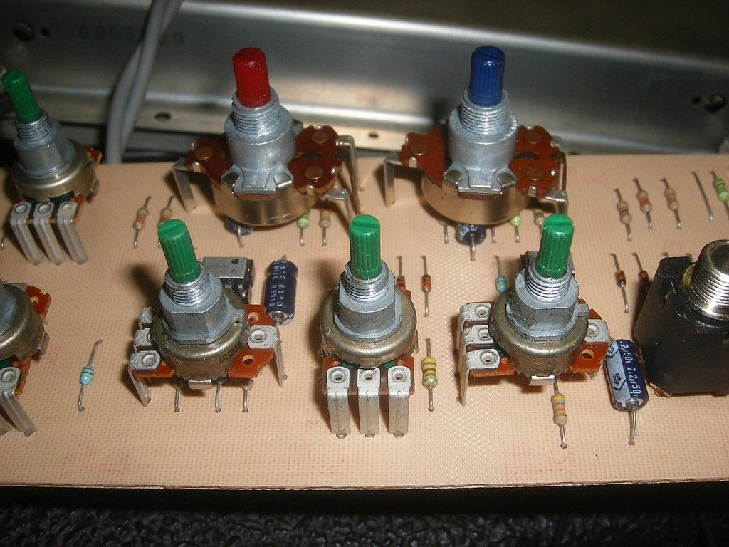

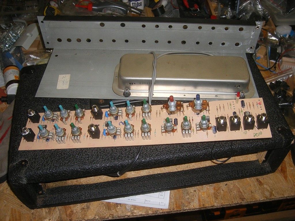

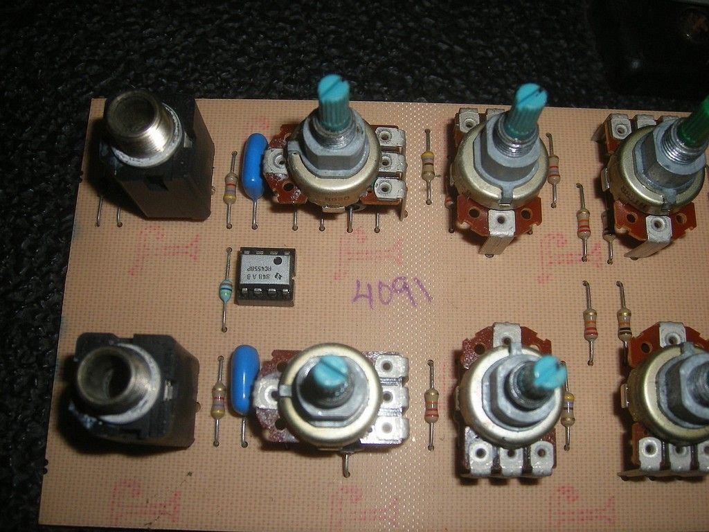

Значит дошли руки покопаться в данном устройстве. Пришлось изрядно попотеть с разборкой, ибо ломать не хотелось, а его не разбирали почти 30 лет (по надписям - похоже что это изделие конца 89 года прошлого века). Вот как выглядит плата предварительного усилителя (положена в сервисное положение, т.е. вверх ногами :)):
А вот так со стороны деталей:
Не уверен видно ли в картинках, но танк ревера довольно близко к плате.
А вот пивеские (производитель ALPHA) потенциометры с длинными ногами и деталями под них (типичная конструкция у пивей) мастер гэйн и реверб (большие):
А вот так выглядит пара каналов:
Как видим такие потенциометры усложняют доступ к компонентам при экспериментах. Видимо придётся временно их на провода садить, чтоб не мешали.

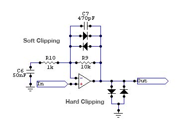

Как обычно, нашёл сам ответ в свой вопрос про диоды после опампа. Может оно кому пригодится и сэкономите время:
« Последнее редактирование: Декабря 25, 2017, 10:34:01 am от kwlw »
Re: Переделка микрофонного входа в гитарный
« Ответ #34 : Декабря 25, 2017, 01:25:35 pm »
Очень не каждый опер хорошо отнесётся к тому, что ему на задницу навешен коротыш в виде диодных переходов.
Потому непременно следует между выходом ОУ и диодами вставить токоограничивающий резюк!
Номинал - в принципе дискуссионен. Но уж всяко не ниже 1 кОм. Хотя оптимальным я б посчитал бы 3...10 кОм...
И ещё один прикол: в схеме отсутствует элементарное согласование порогов клиппирования!
А именно: "хард" начнёт клиппировать раньше, чем "софт" - потому либо в софте следует использовать диоды с малой пяткой (германий или же шоттки), либо в харде ставить по нескольку переходов последовательно, либо LED-ы.
ХИНТ: ну, и не следует забывать, что и без этих довесков на заднице ступень жёсткого клиппирования в схеме присутствует - её обеспечивает клиппирование самого опера!
ХИНТ: другой особенностью является разная зависимость порогов, да и самой характеристики клиппирования от положения ручки ГЕЙН - софт не "мягко клиппирует", а добавляет к диодному порогу определённое количество неискажённого входного сигнала. То есть, делает микс из клиппинга и чистого.
Параллельный клиппер - в этом отношении более честен и бескомпромиссен: клиппируем всё!

Спасибо, теперь понятно зачем у маршалла после ОУ стоит R33 на 1.5к.
