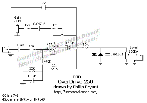

Значит удалось прихватить на местной барахолке вот такую прикольную штуковину (я немножко коллекционирую старые разработки пивей).
По информации продавца - ребята когда-то на ней играли на гитарах в гараже.
Конечно, это микшер, но подключив в него гитару - понял, что если ребята играли что-то не очень сложное, то с хамбакерами, получается весьма даже неплохой звук. Реверб красив, чистый звук - отличный. При высоком гэйне - получается такой немножко суррогатный кранч, а на бриджевом пикапе ЛП - почти драйв. Для неискушённых ушей - вполне нормально.
В том и кроется проблема, что есть мысля дать людям на нём поиграть на джемах. А там разные уши бывают. Вот и захотел немножко переделать пару каналов сего чуда в более гитарное применение. Вот схема канала:
Можно ли изменив обвязку + добавив какие-то компоненты сделать этот канал более гитарным? Обязательное условие не резать дорожек (компоненты удалять могу) и не трогать потенциометров, потому что они нестандартные.
В принципе могу даже дополнительную платку какую-то прицепить, но это уже будет по сложней. Внутри коробки что-то поместить - тоже немножко проблематично, но если модификация будет без вариантов - подумаю и об этом.
P.S. Если кому интересно, вот схема всего девайса

Найди способ разорвать правую ногу R9 со схемой.
Этого достаточно будет.
Re: Переделка микрофонного входа в гитарный
« Ответ #2 : Марта 27, 2016, 07:57:31 pm »
Спасибо. А нельзя ещё классический ограничитель на двух красных светодиодах тут пристроить? На угад, поставил бы навесом после R12, примерно как в этой схеме:
У меня есть аж 3 "лишних" канала, для разных тембров/драйвов. Есть поле для маневра ;).

По схеме:
1) R2 надо увеличить до 1-2,2 МегаОм (красиво поднимутся самые верха).
2) R1 уменьшить до 2,2 кОм (слегка - практически незаметно - уменьшится шум, такое изменение чисто "для порядка").
3) С1 уменьшить до 22 нФ (уменьшится количество НЧ; звук, вероятно, станет "четче" с более определенной атакой).
4) С2 уменьшить до 47...68 пФ (добавятся самые верха, незначительно, но, тем не менее).
5) Не худо бы с пристрастием поиграться с С4 - типа поочередно увеличить в 1,5-2-3 раза, потом так же уменьшить, и на каждом номинале С4 хорошенько поиграть с чистым и груженым звуком. Должно ОЧЕНЬ значительно действовать на результирующий тембр.
*** Так как таких каналов 4, то можно в каждом из каналов поставить разные номиналы С4, а потом выбрать лучший канал. Можно вообще оставить разные номиналы С4 в каналах, соответственно пометив каналы.
6) Для повышения максимального гейна можно уменьшить R10 в 2-3-5 раз, но делать с осторожностью, контролируя шумы и фидбэк.
« Последнее редактирование: Апреля 03, 2016, 06:34:42 am от DDD »
« Ответ #19 : Апреля 03, 2016, 07:25:27 am »
А вот мои соображения:
Открывать АЧХ по входу чревато падением помехоустойчивости и имеет смысл только в канале с небольшим усилением, где предполагается игра с лёгким кранчем, не более.
В канале же, где предполагается приличный гейн, этого делать нельзя: кроме помех полезут всякие акустические артефакты в виде скреботни медиатора и шороха рук по струнам.
Кроме того, перегруз становится замусорен ВЧ составляющими спектрально, что воспринимается в результирующем звуке как раздражающе лишняя грязь.
