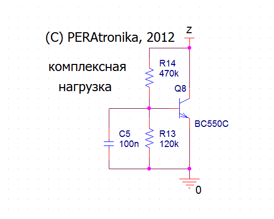

Ключевой фишкой униАМПа является токовый выход.
Для стабилизации рабочей точки используется специальная комплексная нагрузка:
http://forum.guitartonelab.ru/cgi-bin/yabb2/YaBB.pl?num=1347445931/2#2
"Комплексная" - это значит, меняющаяся по частоте.
Подбирая характер изменения, можно формировать нужную АЧХ.
То есть, это в одном флаконе усилитель, перегруз и корректор АЧХ.
Причём, в нагрузке имеется свой усилитель - охваченный ОС. Потому можно выстроить достаточно продвинутый темброрегулятор.
Правда, придётся всё-таки самостоятельно его конструировать - срисовка готового тут не проканает.
Но симуль - в помощь!
