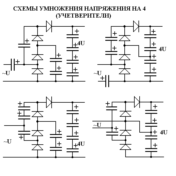

Конечно можно! Токи смещения мизерные, в самый раз. Для ~12в нужно сделать умножитель на 4: 12*4*1,41=67в
Варианты схем:

« Ответ #3 : Сентября 16, 2009, 09:06:37 am »
Ага! Спасибо Денн!
пробовал 12*4 получилась фигня какая-то (42в) а не 67в, но я в другом месте посмотрел схемку и все 4 кондёра были 100мф
потом пересобрал *6, уже по картинке как у Денна - 9 с чем то вольт выдало около 100! я несколько удивился и удалился спать Ж)))) хорошо что все кондёры были 100мф/100в
вобщем сегодня вечерком заново попробую обмозговать и прересобрать...
