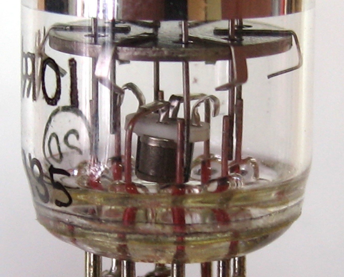

Попалась мне в руки одна интересная деталька.
Никаких обозначений на корпусе нет. Стеклянный цоколь, семь штырьков, сверху алюминиевый колпачек, который держится на двух проволочках. Внутри темный кристалл, держится (точнее болтается  :) ) на трех проводках. Судя по всему - транзистор. Но что за странная конструкция, и почему выглядит так - будто лампу вытащил, и его вставил. Может кто знает?
Вот фото:

Это просто кварц. Используется для стабилизации частоты.
Вам он не нужен.

Нет это не кварц точно это транзистор. У меня есть такая вещица далекого 1976г. И на ней есть название КП202Е.

а зачем кварцу 3 вывода? :-?

Вот такая штука с позисторным нагревателем:
http://www.155la3.ru/quartz_glass.htm
Re: Что за зверь? (опознание)
« Ответ #15 : Марта 12, 2010, 08:48:26 pm »
Или что-то типа такого суррогатного заместителя:
http://www.155la3.ru/vv02.htm

Глеб, а что такое "позисторный нагреватель"? В чем его идея? На фото, как я понял, изображен резонатор. А зачем в нем вообще нагреватель?

обычное термостатирование

А можно поподробнее! Термостатирование - это стабилизация характеристик резонатора в зависимости от температуры? То есть он штатно должен работать с принудительным подогревом при определенной температуре, заведомо выше комнатной, а его характеристики стабилизируются динамическим рулением подогревателем? Просто интересно, никогда с такими древними девайсами не сталкивался...

Не обязательно кварца. Я, например, однажды столкнулся с термостатированием ОУ. Не всегда требуемых показателей удаётся достичь термостабилизацией - тогда и термостатируют :)  Но это измерительная техника, там можно.
В случае кварца ещё проще - может эта аппаратура вовсе и не для "комнатной температуры".
