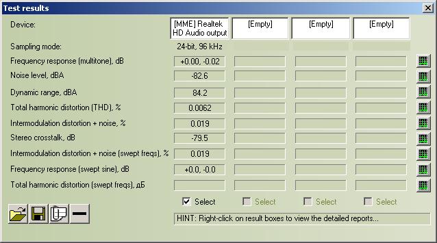

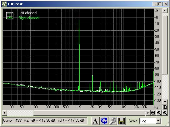

Я пользуюсь комплексом приборов - и звуковик и вольтметр и осциллограф и измеритель RLC, слава богу на работе большой парк приборов, но THD и АЧХ/ФЧХ несомненно удобнее снимать компом, особенно сравнительные.
Звуковуха у меня встроенная Realtec ALC887, вот наружный лупбэк карты:

« Ответ #62 : Апреля 18, 2010, 11:49:45 pm »
Прилично. Если не затруднит, картинку собственной неравномерности  АЧХ карты  Вдох-Выдох. Судя по картинке Шумов в собственной АЧХ от областей примерно 300Гц вниз и от 10 кГц вверх в АЧХ присутствует спад, чему свидетельство - увеличение шума.
Пока больше интересует из железа, в смысле внешних карт. Какие лучше-хуже из опробованных, опять же исходя из умеренных цен.
