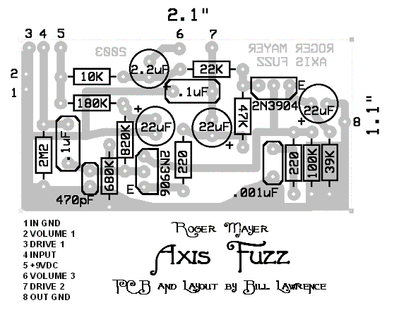

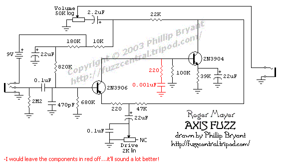

Вопрос что такое NC? Включатель-выключатель?
1 и 8 это земля? К чему её паять, к корпусу или к разъёмам джека металическим?

« Ответ #1 : Июня 21, 2010, 07:08:02 pm »
NC - не используется.
1,8 земли на джеки.

« Ответ #2 : Июня 21, 2010, 08:07:25 pm »
Написано ж "In GND", "Out GND"
NC - Not Connected.

а с каким максимальный током надо брать электролитические конденсаторы? 10 хватит? а что плохого если например взять конденсаторы 22мкф на с током 25в?

« Ответ #4 : Июня 21, 2010, 09:02:43 pm »
Ты наверное хотел спросить "на какое напряжение"?
Тут без разницы.. в твоей схеме максимальное напряжение - 9В, так что даже 10В будет достаточно.
Если будешь использовать пластиковые джеки, то обрати внимание, что на корпус тоже надо землю кинуть будет
