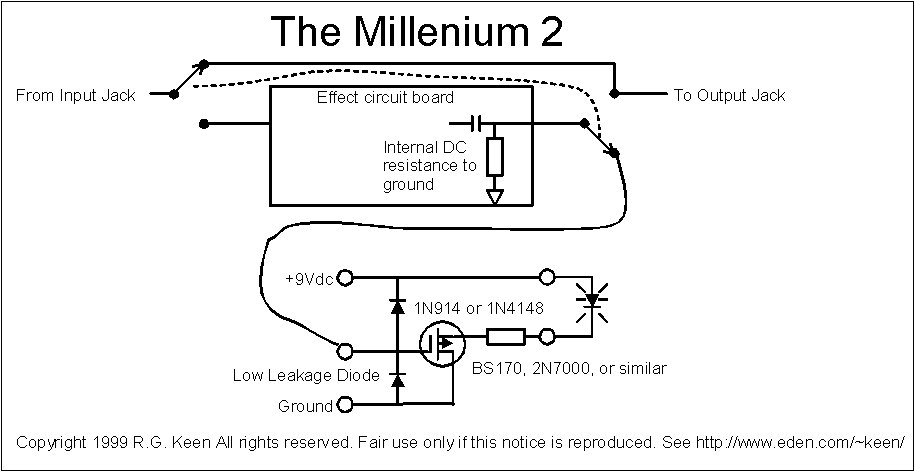

Как ты смотришь на такой вариант:
http://www.geofex.com/Article_Folders/Millenium/millen.htm
Да ещё здесь об этих байпасах:
http://www.premierguitar.com/Magazine/Issue/2007/Feb/The_Millenium_Bypass.aspx
Правда, на сколько я понимаю, в Millenium Bypass 2 тоже нужен резистор 100К с выхода на землю, а это не очень хорошо наверное?

Ну, а Миллениум - тоже хороший вариант, почитай на форуме, вроде бы, какие-то нюансы были. Я не паял, не знаю.
