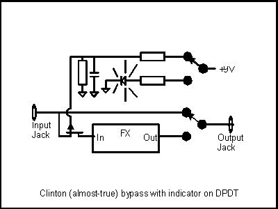

А что вы скажете по поводу такой штуки:
Что лучше - без повторителя, но со схемо выше (светодиод, щелчки и т.д.) или ключ на ПТ но зато независимое включение светодиода?

« Ответ #19 : Июля 02, 2010, 09:27:07 am »
ну и что это? в таком виде работать не будет. нужна еще куча элементов для установки режима.
