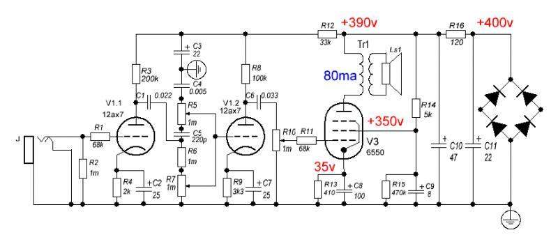

Хвастаюсь. полуофф.
« Ответ #30 : Декабря 30, 2010, 11:32:22 am »
"гиперчемп", ватт 10-12 где то, пред от принстона. кондёры - вимы, оранж дроп(с6), и к71-7б(с4). (чего под рукой нашлось). Габариты - как у "гавроша-8", на сантиметр глубже. Каб и шасси - от Хомос'а. Динамик - целешн супер8.
Делал для постоянного таскания и работы на сцене, поэтому дезигном, надписями и прочей фигнью не заморачивался.
Изнутри конечно не так симпатишно, но довольно крепко:
питальник собран на колодке, увеселитель - навесом на цоколях и резисторах. Это фото в процессе отладки. Сперва хотел сделать с кенотронным питанием, но не влезло.  :-[
Вот.

Re: Fender Champ
« Ответ #31 : Декабря 30, 2010, 11:37:12 am »
Даа, лампа на фоне размера коробки смотрится как гу 81.
Re: Fender Champ
« Ответ #32 : Декабря 30, 2010, 11:39:30 am »
Так она и сама не маленькая... Справа видно 12ax7 в экране - масштаб ощутим.  ;)
p.s. Обкатал этого микроба на концерте - по итогам продал свой фендер БДж.  ;)
p.p.s. Следующий экземпляр планирую сделать 12" и 20ти ваттным, неча выходной лампе вполсилы прохлаждаться.  :D
« Последнее редактирование: Декабря 30, 2010, 11:53:08 am от GeorgeM2 »
Re: Fender Champ
« Ответ #33 : Декабря 30, 2010, 12:35:03 pm »
а че можно на ней се на 20ват сделать? Это ж какой будет выходник7
Re: Fender Champ
« Ответ #34 : Декабря 30, 2010, 12:48:38 pm »
Типовой режим из даташита: 400в, 250в, 30в смещение, 3ком нагрузка.
Дорогой. Большой. И тяжёлый.   :D
...Но мне SE с гитарой(и не только) нравятся гораздо гораздее всего остального.
« Последнее редактирование: Декабря 30, 2010, 12:51:05 pm от GeorgeM2 »
