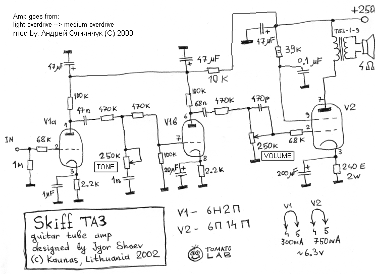

Здравтствуйте!
Нашел у Вас на сайте интересную схему, купил детали, в процессе сборки
возникли некоторые трудности...
1. Я первый раз работаю с лампами, отсюда вопос: что это за стрелочки
сбоку схемы с дугами? =) Если это нить накала, то куда ее включать?
Искать еще 2 трансформатора под такой ток?
2. На фото вроде 2 лампы только, в отличие от схемы...
3. Что это за штуковина коричневая круглая слева на фото?

1. Да, это накал ламп. Подключать 6.3В на 4-й и 5-й выводы ламп. Весь усилитель питается от одного трансформатора ТАН.
2. Лампа 6Н2П – двойной триод, т.е. 2 в одном корпусе.
3. Это и есть трансформатор серии ТАН.

1) Это обозначение и номера ножек накала ламп и тока потребления на накал, т.е. на накал тебе надо 1.05 А, с запасом 1.5-2А на накальной обмотке силового трансформатора
3)Силовой трансформатор, накал и анодка

спасибо, и еще пара вопросов:
1. как правильно называется этот трансформатор типа ТАН? Чтоб на базаре мне дали правильно....
2. Тоесть 2 лампы 6н2п не нужны и одну можно смело ложить в ящик до лучших времен?
3. сильно страшно, если кондеры не 20 и 200 мф а 22 и 220?

dimpa, конедеры не сильно страшно.
Нужна только 1 6н2п.
http://vicgain.sdot.ru/sptrans/tan.htm тут есть справочник по ТАНам посмотри какие подходят по напряжениям и токам.

а если ни один тан не подходит? так чтоби и 300мА и 750 нету... Или на накал надо смотреть по таблицам а не как на схеме?
кстати, он дорогой, этот тан? ато все-таки беднрый студент...
crazypilot
Re: skiff ta3
« Ответ #7 : Марта 06, 2009, 12:58:37 am »
dimpa, слушай, ответь чесно ты хоть чтото шариш? :)
Смотри, у тебя накал 6.3 вольта 300мА(для 6н2п) и 750мА(для 6п14п). Их можно запитать от раздельных обмоток, либо включить накалы паралельно. Если включать паралельно то напряжение не меняеться, а общий ток будет сумой токов, тоесть 1.05А. Лучше брать с запасом.
Далее анодное напряжение. По справочнику ток в цепи анода у 6п14п до 48мА, а в цепи второй сетки до 7мА, тоесть 6п14п будет кушать по току до 55мА. Для одного триода 6н2п максимальный ток в цепи анода 2,5мА, тоесть она кушает в раене 5мА.
Сумарынй ток выходит 60мА.
Напряжение на первом электролите у нас 250В. Значит переменки нам нужно 250/1,4=180В.
Из этого видим что нам подходят ТАН2, ТАН3, ТАН4, ТАН5, ТАН10, ТАН11 и думаю достаточно.

докупил я сегодня чего там не хватало, собрал, и оказалось что интуиция у меня хорошая, не заработало... точнее тан гудит, лампы светятся, с димамика еле слышный ел. шум, и больше никак он на меня не реагирует...
1. Надо 250в постоянки подавать или 180(250/корень с 2) ?
2. Надо + подавать как на схеме, а минус тип на массу?
3. Вход + на схеме, а минус на массу опять же, или куда нить еще?

С транса снимаем 180 вольт переменки и после диодного моста и конденсатора получаем 250 постоянки. Плюс пихаем на точку V3 250V +V а минус на землю. Вход на схеме http://www.sugardas.lt/~igoramps/skiff_ta3_by_rex.gif это гнездо J1. Сигнал идет на точку сойденения Р1 и Р2. Минус идет на минус. Не забудь что накал нужно соеденить с общей землей.

Ещё раз посмотрел на схему, там выпрямитель не показан. dimpa, как ТАН подключил? Есть нехорошие подозрения после твоих вопросов :).

Коллеги, прошу небольших пояснений по схеме Skiff TA3.
По схеме  интересует два момента - конденсатор в катоде первого триода - 1mF от третьей ноги, и конденсатор 0.1mF от девятой ноги в выходной лампе.
А вопросы такие - почему именно не электролит в первом триоде, и зачем вообще нужен кондер  на 0.1mF?
Прошу пояснить, по возможности, тем кто в теме.

не электролиты звучат подругому, во вторых эта ескомть дает усиление на средних и высоких частотах. если же кондер 20мф то усиление почти на всем диапазоне! :Dно это не всегда хорошо например в хайгейн преампах(где много гейна еси что) ставят чаще всего 0.68 потомучто большие кондеры дадут бубнение в звуке. кондер 0.1 это для удаления песка, т.е неприятных высоких частот. делают часто, но имхо мона и без него тут:) ибо песка там не очень много. а в первый катод если есь желание мона электролит. плюсом к катоду минусом на землю ::)

По второму кондеру - в литературе пишут, что излишнее усиление на высоких частотах убирает кондер параллельно первичке выходного транса.
Почему тогда в схеме Skiff кондер не там?
По первому кондеру все равно не совсем понятно.
Вот в Птере все кондеры в катодах - электролиты.
И попутно вопрос - где почитать про то, как емкость этого кондера влияет на звук.

вообще насчет электролитов понятно. их очень часто на заводах используют в виду малой цены! но ИМХО пленка рулит. А насчет номинала опишу поточнее. Конденсаторы с емкостью от 0.01(грубо, точно не помню) до 0.478 дают больше усиление по верхним частотам, кондеры от 0.47до 1 верх и середина а от 20 до 200 во всем но больше на басу, вывод в ТА3 было многовато басов вот и убавили их. а насчет конденсатора в сетке я чтото не углядел... ну скорее всего для этих же целей... но это больше догадки :-[
