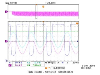

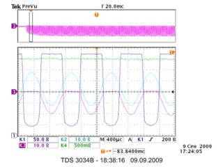

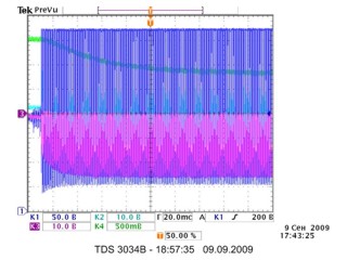

Реальный ламповый каскад 22n,68к/1М в сетке, 1,8к, 22u в катоде, 220к в аноде. Питание 400В.
K1 - Выход
K2 - Вход
K3 - Сетка
K4 - Катод
Реакция на резкий скачек амплитуды входного сигнала (burst)
И вот к чему приходим
Остальные осциллограммы здесь:
http://milas.spb.ru/~kmg/files/projects/dualrectifier/test/compl/dyn/
"Устаканивание" каскада при этой обвязке присходит примерно за 160 мС.
В многокаскадном преде в момент атаки сигнала (сразу после звукоизвлечения) каскады начинают "очухиваться" (причем в разные стороны), поэтому атака становится не "уныло однообразной" а изменяется по спектру, хотя существенного изменения сигнала в этот момент еще не происходит.
