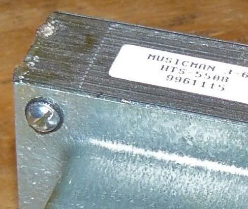

И ещё, раз тема такая - при схожих повреждениях (фото не моё, но имеются трансформаторы с похожими повреждениями), выходной трансформатор пригоден для звука?
Понятно, что несколько пластин имеют электрический контакт между собой. Может пройтись по блестящим повреждениям модификатором ржавчины например? Он как бы покрывает железо оксидной плёнкой (чёрным оксидом). Или уксусом надо, чтоб коричневый оксид образовался?

Слишком тонкие пластины меньше 0,2 тоже не хорошо. В гитарной технике 0,5мм в самый раз. Всё равно выше пары-тройки кГц железо практически выключается из работы. Смятые пластины - я б забил.
Re: Толщина пластин выходного трансформатора
« Ответ #2 : Июля 27, 2012, 08:56:38 am »
То есть забить надо на повреждения пластин, или на этот трансформатор?
« Ответ #3 : Июля 27, 2012, 09:15:16 am »
На повреждения.
