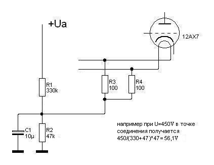

Denn, имеется в виду "поднятие накала" типа этого?
Можно ли огласить преимущества такого дизайна? Тупо повторить могу, но понять почему так - сложновато. Учебники читать тоже ни времени не особенного желания нет. По ключевым словам - порыться могу сам, но подкиньте плз.
Если в схеме есть КП перед ТБ, поднятие накала позволяет избежать превышения напряжения катод-подогреватель.

Вот что было в одной книжке про лампы:
Промежуток катод-подогреватель обладает свойствами полупроводника. Если потенциал катода выше потенциала подогревателя, возникает ток между. А если приподнять потенциал подогревателя, остается только неотменяемая в принципе емкостная связь.

Спасибо. Правильно ли понял, что такое "поднятие" накала способствует тому, что грубо говоря от создания положительного эл. потенциала уменьшается "полёт" электронов от накала к катоду?
EDIT: Пока вникал и писал ответ - new_man уже обяснил "на пальцах". Спасибо, понял.

А мне вот интересно. Обязателен ли конденсатор в делителе, шунтирующий точку что идет на среднюю точку накала? Ведь там уже выпрямленная постоянка.
Зависит от монтажа. Если длинным проводом тянуть от делителя в противоположном конце схемы до первых каскадов, то может запищать. Лучше всегда вешать ёмкость 1-10 мкФ 100 В.

Ну у меня прямо рядом с выпрямителем дырка откуда выходят все выводы с транса(ключая средний вывод накала предваря) там же делитель с первого конденсатора (он же разряжающая цепочка. Короче минимальные длины.
Просто до ближайшей земли далековато и красиво кондер не подпаяешь.

Короче конденсатор обязателен, иначе анодка сифонит в накал дребезг от диодов, который лезет везде.

Зависит от монтажа. У меня, например, питание накалов выходных ламп и ламп преда - раздельное, т.е. от своих обмоток. Средняя точка только на накале преда. Делитель напряжения для подтяжки идет уже после дросселя, от куда питаются вторые сетки выходных ламп. Так что тут разницы особо не слышно, есть кондер в нижнем плече делителя или нет. Я оставил там 0,1 мкФ.
Вообще сам по себе не сторонник катодных повторителей, поэтому в хайгеновый пред ставлю стабилизатор на накал обоих баллонов.

У меня тоже раздельные накалы. Но конструктивно удобно было сделать делитель сразу на первом конденсаторе (он же гасящая цепочка).
Кстати вместо дросселя стоит резистор 1к 5вт. Вроде не фонит. ::)
