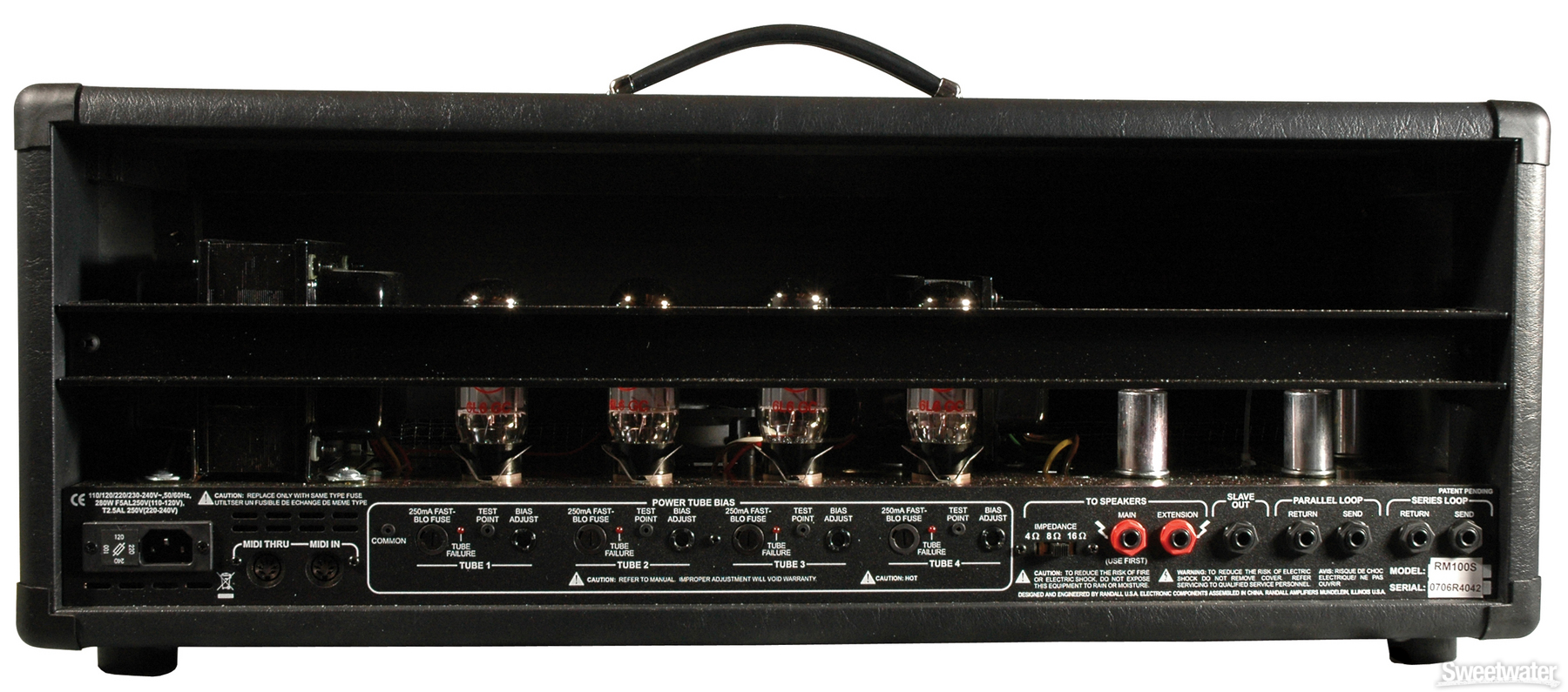

Схема для биаса изначально взята из усилителя Rendall RM100  (http://www.sweetwater.com/images/closeup/xl/1600-MTSRM100S_Back.jpg), где организованно смещение для каждой лампы, в данном проекте решил обойтись смещение для каждой пары
