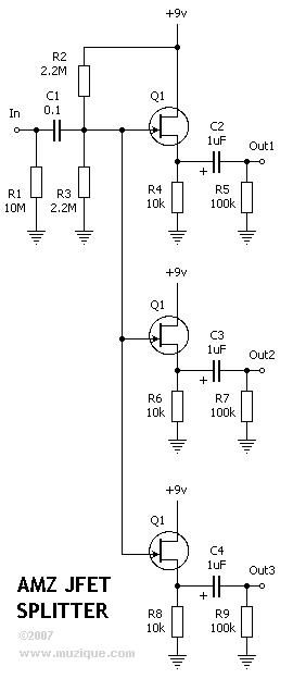

1) Вот этот сплиттер будет сильно «портить» звук?  Схема выглядит уж больно простой :)
(в довесок планирую ещё один выход добавить аналогичным подключением 4-ого транзистора)
Схема:
Проект:
http://www.muzique.com/lab/splitter.htm

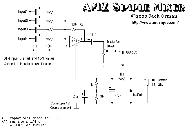

2) И насколько удачен этот микшер? Как я понял, ОУ включен в инвертирующем режиме зачем-то.
Схема:
Проект в тексте:
http://www.muzique.com/schem/projects.htm
Re: Замена ОУ. Буферы на входе
« Ответ #8 : Октября 09, 2013, 09:09:12 pm »
Именно в таком включении и делается труъ-микширование.
« Ответ #9 : Октября 09, 2013, 09:10:47 pm »
"Портить" - вопрос меры, требований, наконец, вкуса, т.к., например, искажения можно назвать "утеплением". А вот, по объективным параметрам (тем, которые можно измерить) на фоне бесед "А OPA134 будет достаточно? А, может OPA627?" эти повторители с их 0,05% искажений (2SK170GR, @1В, 1кГц, 100кОм) - срань господня.
Микшер по такой топологии будет шуметь. Для уровней -10...+4 дб будет терпимо, а для более низких - снова вопрос меры/требований.
В таком включении реализуется идеальное суммирование. Другими словами, минимальная взаимосвязь каналов.
