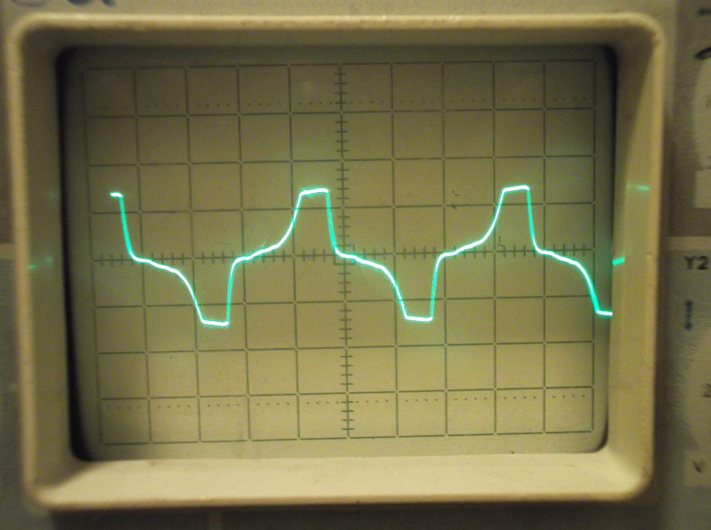

После приключений по пропусканию двух киловатт по усилителю ямаха, исследую труп. БП с фазовым регулированием (схема при частичной нагрузке - давала только часть фазы через симистор) - не запускается, попробовал подключать транс прямо к сети, через лампочку 100вт. Все вторички "в воздухе". Габаритная мощность транса с глазу 300вт, заявлена мощность БП - 700вт. Витки что первички, что вторички - дают сопротивление в доли ома при прозвонке. Непонятки. Ну подключил - лампочка загорается как при подключении проводом (ну типа КЗ), но транс при этом выдаёт напряжения на вторичке. Ткнул осциллографом в первичку и получил вот такое (1:10, в/дел 5):

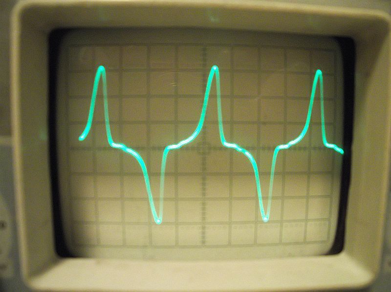

Вторичка тоже не отстаёт:
Что я тут наблюдаю? Может ли КЗ витки дать такую картину? Или этот транс жив, но может работать только в некоем импульсном режиме с регулировкой фазы? Вообще - непонятки. Если никто не сталкивался с таким явлением, но интересно глянуть на схему и принцип работы этого БП - могу выложить больше информации, но будет много букв и картинок :).

Это насыщение сердечника. По сути ты смотришь скорее форму тока намагничивания. Попробуй подключить через ЛАТР без лампочки.

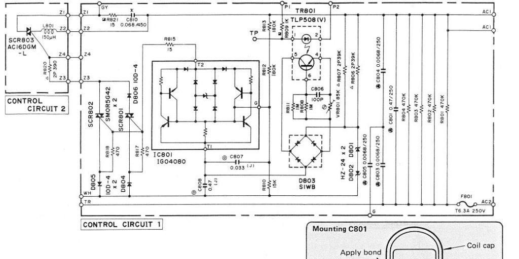

Но до взрыва (который вызвал я, тронув пальцем вход драйвера оконечника и предохранитель на 10А вместо 6А) - всё исправно работало от 230в. Этот транс имел динамический контроль "ширины фазы" (термин придумал сам, я бы назвал это "duty cycle") при помощи фирменной схемы "Х-Power". Я теперь кемарю некое её подобие из подручных материалов. Пока на Proteus'e с переменным успехом моделирую, потом перейду к реальным взрывам.

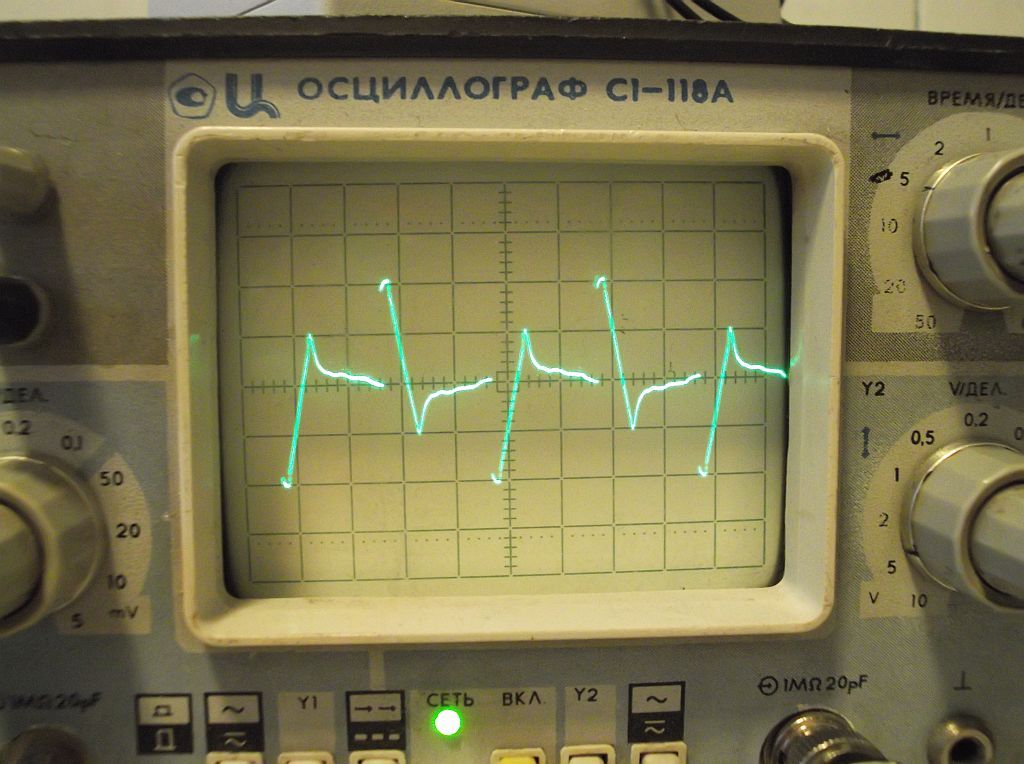

Кстати успел снять осциллограму вторички БП, питание усилителя на ХХ, пока он ещё живой был:
Тут основная часть схемы регулировки:

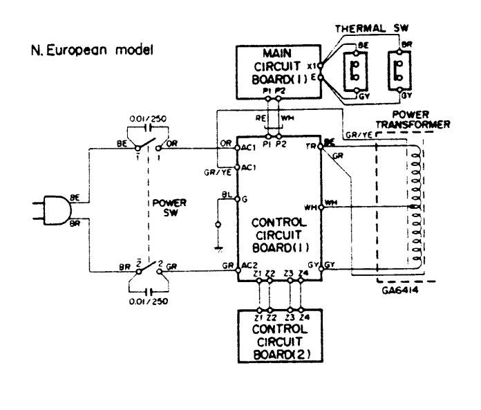

Тут блок схема БП:
Ну, так это в целом - седло на корове: для стабилизации питания по высокой стороне.
Транс при этом сильно занижен по виткам - поскольку электронная схема откусывает "лишнее".
Сильно некузяво!
