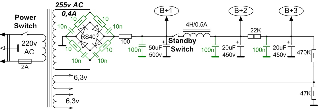

Как организовать анодное питание, если в мощнике будут стоять 6п18п (предельное напр. 250В), а ФИ и преамп анодное - 300в?
Например в схеме Vox AC-15:
Можно ли подключать анодное мощника "после" ФИ и преампа?

Либо отдельную маломощную обмотку с выпрямителем на 300В, либо "довесок" к анодному. Я бы предпочёл первое.
Сомневаюсь, что что-нибудь путное получится.

А если с сделать две отдельные ветви:
1) [мост и С] -- RC=250В(анод)
2) [те же мост и С] -- LC=300В(ФИ).
Усилитель в классе А, почему бы и нет?

Я бы посоветовал в мощник поставить EL84 и не ужиматься в анодке.

А я - за 6п6с. У меня- правда,в однотакте - с анодкой 315/сеткой 225в (чисто даташитный режим, кстати) работает давно и нормально, и стОит копейки по сравнению с ЕЛ84 ;)
