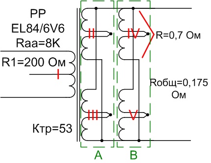

Кручу-верчу выходник понять хочу.
Обмерил noname-трансформатор:
С сопротивлением вторичных мог немного наврать, т.к. на Омах погрешность измерения большая.
Правильно ли я понял, что для данного трансформатора и данного включения вторичек:
1) Более-менее оптимальная нагрузка(Динамик) 3 Ома? Т.к. Ктр^2*Rн=53^2*3=2809*3= 8427 Ом, что наиболее близко к Raa=8 кОм.
2) Можно подключить динамик сопротивлением 4 Ома без зазрений совести.
3) Чтобы подключить динамик 16 Ом нужно скоммутировать группы обмоток A и B последовательно. При этом Ктр^2*Rн=27^2*16=729*16=11664 Ом. А наиболее оптимальная нагрузка - 11 Ом.
4) Чтобы подключить нагрузку 8 Ом нужно перематывать вторички.

Если меряли простым тестером, то у него погрешность скорее всего 0,4 Ома, мои оба показывают такое значение при замкнутых контактах....а это уже ошибка не "немного", а в два раза ;)

У моего тестера при замкнутых  щупах 1 Ом, поэтому из показаний вычитал 1 + "включал Вангу".

@ Denn вообще я мерял сопротивление обмоток без цели (авось пригодится). Позже возникла идея. Так как там есть выводы для ультралинейного режима и еще какие-то (на схеме не указаны).
Вот думается если включить аноды выходных ламп к первым отводам (отключить крайние обмотки). Количество витков первичной обмотки сократится на 15%. Тем самым Ктр снизится где-то до 45 (оптим. для нагрузки 4 Ом и при перекомутации вторичек Ктр=22,5 оптим. для 16 Ом).
По аналогии если подключить аноды к ультралинейным отводам, количество витков первички будет меньше исходного на 40% и Ктр=31,8 что будет неплохо для 8 Ом нагрузки. Опять же возникает вопрос-можно ли так делать?

А индуктивность будет меняться на столько же(точнее, пропорционально квадрату количества витков)? И что будет с нижней частотой при этом? или там запас большой?
