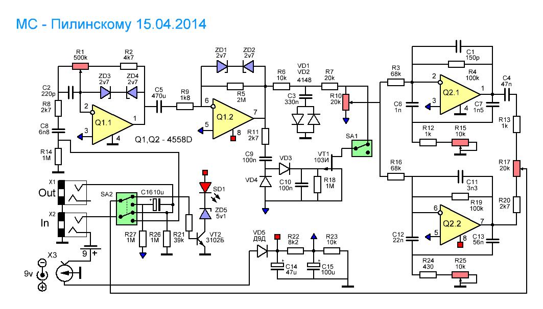

Вот одна из моих схем с хорошей читаемостью
Создатель МС-ПЕРЕГРУЗ

Поправьте, если не так.
В каскаде ограничителя это лечить поздно, из "готового" сигнала что-то вытаскивать именно по дж-дж уже безполезно . Всё по АЧХе формируется в первом ОУ. Входной ёмкостью душим низа, блокировочной ёмкостью в ОС гасим избыток ВЧ.  Пока плохо. Опер менял.
Ну ни ставить же гиратор, по образу Металзоны, как-то и без него добиваются. Чем ещё рулить-то?
 :-X
