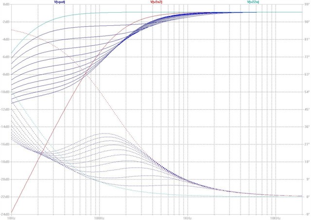

Ничего хорошего из твоего варианта регулировки не получится. Как писал OlegFX, регулировка совсем другая.
Вот пример типовой межкаскадки для лампового тракта, выходное сопротивление предыдущего каскада около 50к, типовая нагрузка около 500к.
Кривые для твоей првой схемы (пот 1М), и кондеров 2n2 и 22n.
Обрати внимание еще и на поворот фазы.
А при учете, что входной импеданс лампового каскада нелинеен (за счет сеточного тока), то поведение каскада после межкаскадки в динамике тоже будет отличаться от случая просто конденсатора в межкаскадке.

Разговор шел о встраивании такой регулировки в существующий многокаскадный тракт.
Для коррекции среза НЧ, скажем, перед основными усилительными каскадами. Можно оставлять НЧ при легком овердрайве, и срезать НЧ при выкручивании уровня перегруза.
А вот тут результат будет отличаться от варианта переключения конденсаторов.
Хотя Денис правильно сказал, только слушать живьём. Может ТС и понравится.
