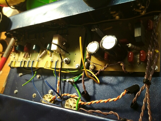

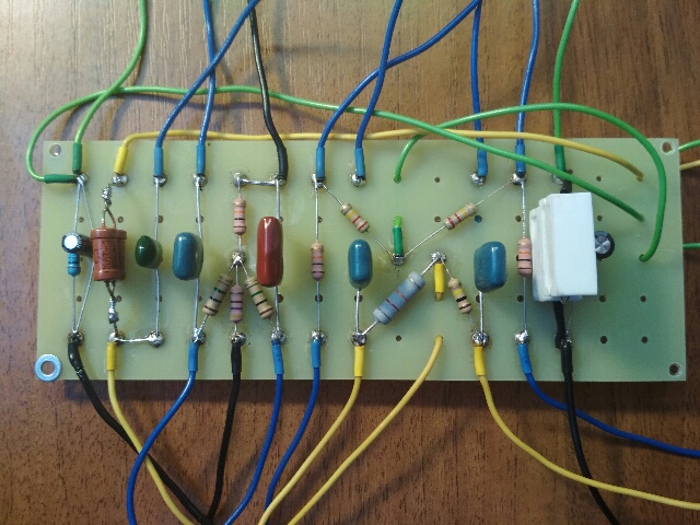

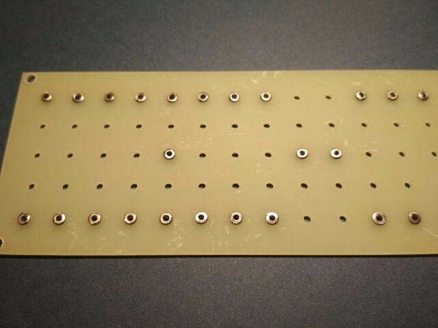

« Ответ #22 : Марта 03, 2019, 09:45:05 pm »

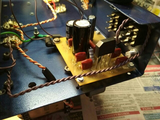

Поделал на выходных немного:
« Последнее редактирование: Марта 22, 2026, 11:51:42 am от Thorn »

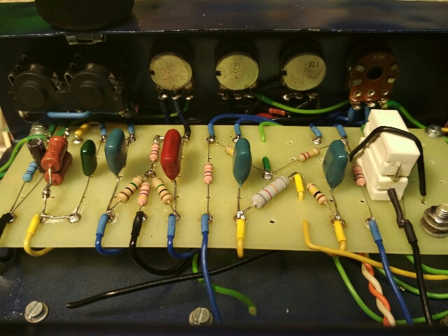

« Ответ #23 : Мая 06, 2019, 10:49:11 am »

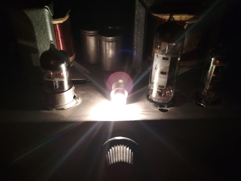

Очередной долгострой окончен.

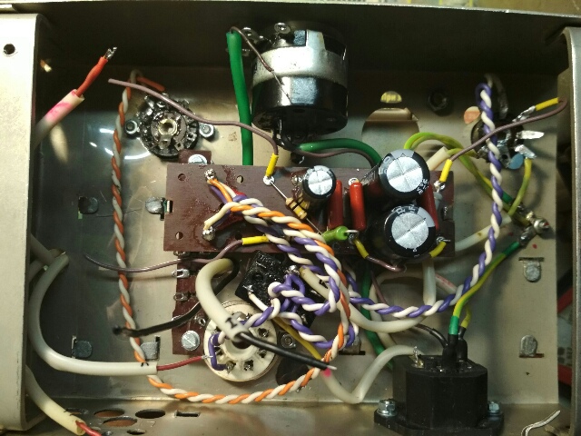

« Ответ #24 : Мая 29, 2019, 02:58:43 pm »

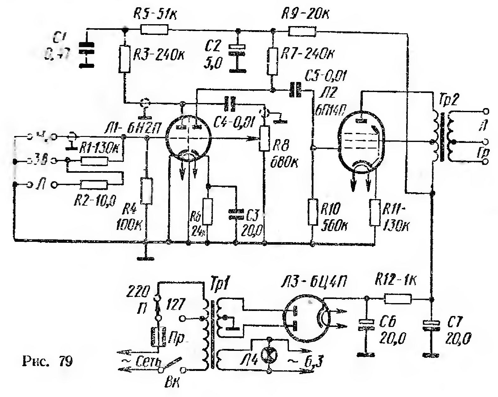

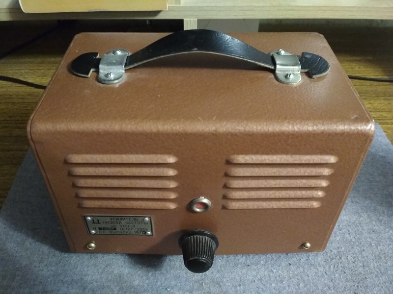

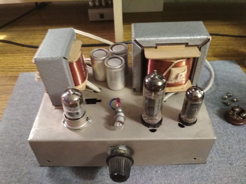

Решил сделать SE для дома, для семьи также с переключением 6п14п/6п6с из попавшегося под руку УНЧ-3. Достался он за приемлемый рубль. В моем варианте 71 года усилитель сделан на лампах 6п14п, 6н2п, 6ц4п. При включении замерил анодная обмотка 696 В (плечи 351/345 В). Накала не было. При осмотре нашелся непропай, к тому же обильно залитый "цапоном". Прочистил, присоединил контакт. Накал появился. Продолжению быть.
« Последнее редактирование: Марта 22, 2026, 11:57:09 am от Thorn »

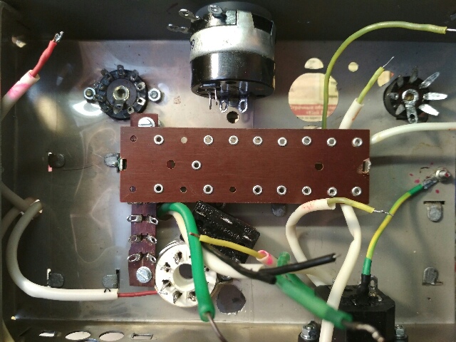

Maestro
  • Сообщений: 136
Re: Переключатель выходных ламп PP EL84/6v6

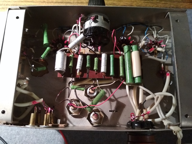

« Ответ #28 : Июня 03, 2019, 02:49:39 pm »

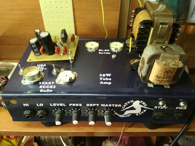

Примерная компоновка. Хочу добавить дроссель. Выходные лампы поставить на место конденсаторов. Переключатель выходных ламп и переключатель кенотрон/диоды.
Практический вопрос: нужно ли выравнивать плечи вторичной обмотки или не критична разница в 3-5 В?
« Последнее редактирование: Июня 03, 2019, 02:56:29 pm от Maestro »
