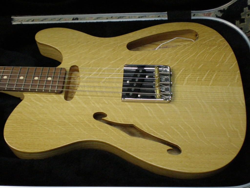

Типа такого?
Ну на любителя видок. Мне как-то не очень.
