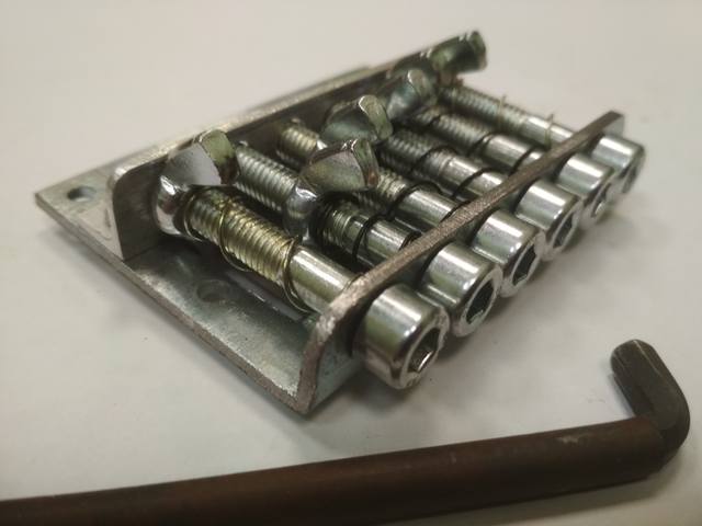

Всем привет.
Вскочила мысль обзавестись трэвел-гитаркой на лето. Материал для деки есть, несколько грифов - тоже. Датчиков скопилось достаточно. Дело за немногим - заиметь "машинку" для настройки.
Фирменные вытянут кучу бабла, даже родимому "али" придётся выложить что-то около 4-х тыр >:(
Подсмотрел идею, благо теперь крепёж не дефицит, полно всего и везде.
Конструкция выходного дня  ::)

« Ответ #1 : Января 13, 2021, 09:01:54 am »
Эх, ещё бы подстройку по высоте втюрить.

« Ответ #2 : Января 13, 2021, 12:50:46 pm »
Это только блок натяжения струн. Впереди этой приблуды будет стоять блок ТОМ а-ля Гыпсан  :)
Можно присовокупить и блок от ST тремоло. Поставить его сверху и пропустить снизу вверх струны на порожки. Киль, разумеется, убрать. Ну и всё это хозяйство придётся тогда "притопить" в деку. Тут уже хлопот по-более.

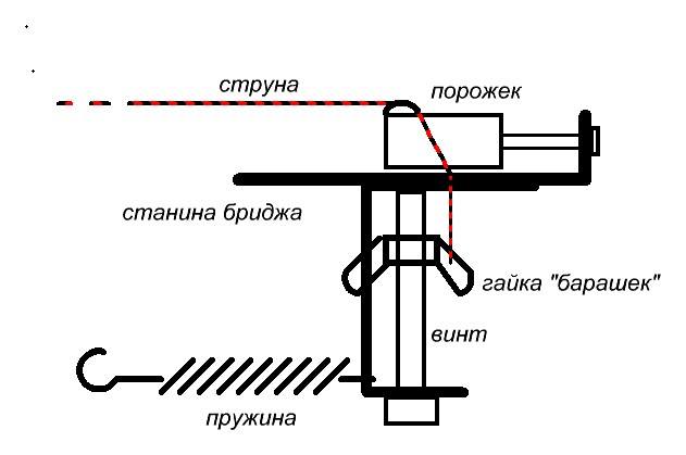

« Ответ #4 : Января 14, 2021, 03:09:28 pm »
Пока пилю-строгаю и прячусь от начальства,  выкладываю эскиз.
Думаю, всё тут понятно.
Уменьшенный настроечный блок (см.фото выше), располагаем под станиной тремоло вместо киля.
Ну а ежели там просто hardtail, то всё тоже самое, но в деке придётся выбрать прямоугольную нишу под этот блок.

« Ответ #5 : Января 15, 2021, 11:06:24 am »
Можно не выпиливать прямоугольник, а сделать сзади вырез под размер. Правда внутрянку видно будет.
Тоже была идея сделать обрубок. Все готово кроме корпуса :). Только тремоло я не стал делать. Пошел по пути наименьшего сопротивления. Хорошо токарь знакомый был.

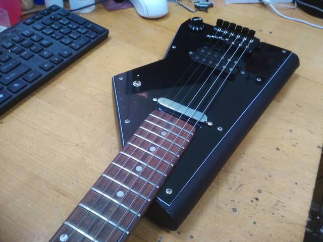

« Ответ #7 : Марта 19, 2021, 04:00:30 pm »
Путём многоходовых обменов, почти на халяву обзавёлся китайским бриждем, да ещё и с топ-локом в придачу. Ну и закипел проект выходного дня  ;D
Деку сделал из крышки фортепиано. Сложил по толщине два куска. Там сосна обклеенная фанерой. Нарвался на косяк:  красил грунтовкой и краской из баллончиков.  Когда начал покрывать лаком, всё вспучилось и пошло пузырями.  Видимо родное покрытие крышки с нитро- делами не дружит  :(

Re: Экономим на безголовой самоделке
« Ответ #8 : Марта 20, 2021, 11:39:55 am »
Ух ты как круто!
Супер респект!

« Ответ #9 : Марта 20, 2021, 09:23:09 pm »
Классно сделанно.

« Ответ #10 : Марта 21, 2021, 02:28:14 pm »
Да, очень таки даже... Элегантно. И стильно.
Для тревел-бревна я бы добавил еще встроенный усь с перегрузом и встроенным же динамиком, чтобы пугать диким ревом окружающую природу. ;-)
