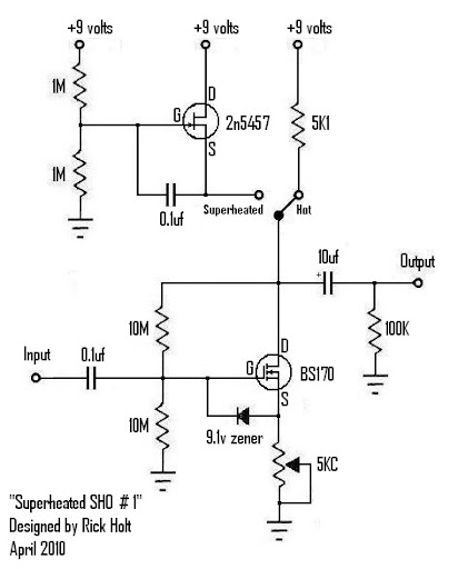

Рекомендую попробовать Rick Holt SHO - лёгкий кранч/сладкий жирный перегруз:
http://1.bp.blogspot.com/-R5_E_CbOHTk/TxYALi6CCBI/AAAAAAAAAmA/2UEiDJTa1fk/s1600/...
Был реализован в таком виде:
https://www.instagram.com/p/BV1S_HQFsVh/
https://www.instagram.com/p/BV1V5h4ltno/
С 10-мегомными резисторами не заморачивался, поставил 1 Мом.

Посмотрел, послушал, звук интересный, но невнятный - как ляжет в микс, неизвестно. А тем временем пришли макетные платы и микрофоны (20 шт), буду ваять... Кстати, возникла идея - а что, если включить впараллель штук 5 микрофонов, сделать этакий супер микрофон, ведь при параллельном включении полевиков шумов становится меньше, засчет сглаживания вследствии неравномерности характеристик оных, интересно, стоит-ли заморачиваться, или затея глупая?  ::)

1) Слушать ролики с Ютуба - пустая трата времени. Надо схему макетировать и слушать вживую - со своим инструментом, через свой аппарат.
2) Для начала надо аккуратно разобрать и извлечь транзисторы из микрофонов - точно ли они там корпусные, а не SMD? Хотя они и равноценны для нашего применения, но цоколёвка у них разная.
3) Транзисторы там стоят специальные малошумящие, заточенные под микрофонное применение, и наращивание их числа смысла не имеет, но отчего же не попробовать?

Расковырял один микрофон, сломал ножки на транзисторе, но теперь хоть стало понятно, как его разбирать - нужно отпаивать платку с выводами, не знал... Транзисторы внутри корпусные К596В SJ написано, то что надо!
