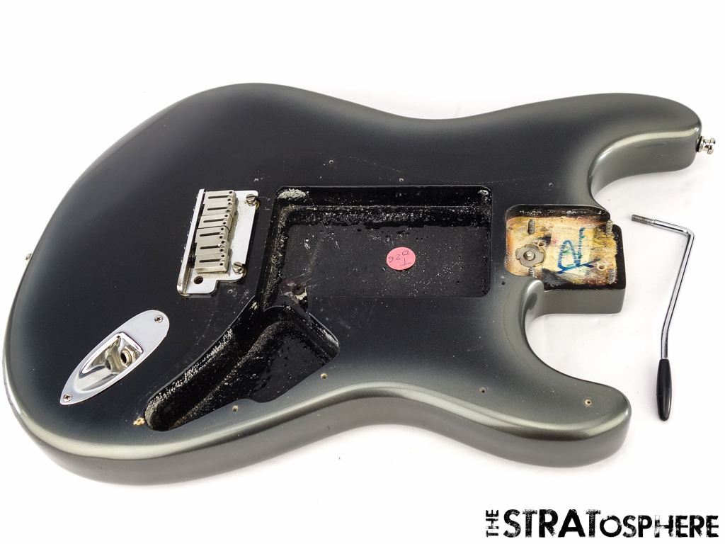

Спасибо за мысль, скорей всего так и есть, интересно что "плавательный бассейн" еще больших размеров делается на Тру-американских фендерах, вот ссылка http://www.ebay.com/itm/American-Fender-Strat-PLUS-BODY-HARDWARE-USA-Stratocaster-Pewterburst-RARE/381079326372?_trksid=p2047675.c100005.m1851&_trkparms=aid%3D222007%26algo%3DSIC.MBE%26ao%3D1%26asc%3D20131003132420%26meid%3Dde74cbe4018b4ebe95c2f28e2f46d33f%26pid%3D100005%26prg%3D20131003132420%26rk%3D1%26rkt%3D6%26sd%3D381110721013&rt=nc
http://www.ebay.com/itm/1996-Fender-American-Series-Lonestar-Stratocaster-Strat-BODY-USA-Shoreline-Gold/151369761908?_trksid=p2047675.c100005.m1851&_trkparms=aid%3D222007%26algo%3DSIC.MBE%26ao%3D1%26asc%3D20131003132420%26meid%3Dbfd46e56372f49e68fe75bbed2bcfd4a%26pid%3D100005%26prg%3D20131003132420%26rk%3D2%26rkt%3D6%26sd%3D381079326372&rt=nc

Это на жаргоне стратоводов называется плавательный бассейн (swimming pool route). Это пространство в деревяхе способствует лучшему звучанию не подключённого страта и иногда обманывает "испытателей" ибо при подключённой гитаре корпус звучит хуже чем ожидалось. Моя версия что из-за того, что человеческое ухо слышит эту дополнительную компоненту, а струны, т.е. ЗС - нет.
