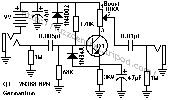

Всем привет! Недавно купил сабжевый инструмент, как бэкап, звучит он мягко говоря резковато, а если не мягко откровенный яд, одни верха, и нет той самой стратовской стеклянной верхней середины. Думал дело в звукоснимателях, поменял родные керамические на Alnoco 5 Artec Giovani GCS-1 , стало чуть лучше но все равно очень высоко гитара звучит, при этом аналогичный Стагг Страт (по цене) звучит куда более по-стратовски. И вот решил попробовать сделать какой нибудь буст в темброблок и поднять недостающих частот , исправить таким образом хоть как нибудь положение.
Варианты:
1. Использовать схему Mid bosst Eric Clapton (но она на сколько я знаю заточена под Lace Sensors, и как будет звучать с моими звукоснимателями непонятно)
2. Использовать простой бустер на одном германиевом отранизсторе и попробовать на слух подобрать нужную частоту меняя конденсаторы.
http://fuzzcentral.ssguitar.com/rangemaster.php

Я бы попробовал поиграться тоном, который в гитаре. "Поиграться" - в смысле попробовать разные конденсаторы из диапазона 3,3 нф...10 нф, вместо штатных 22 нф. Соответственно ручкой тона прибирать излишний "яд". Также можно попробовать "пикушки" параллельно датчикам: 220..820 пф. Можно и то, и другое одновременно.
Мид- и требл-бустеры делают немного для другого, а не для коррекции "кривого" звучания деревяхи.

- вот тут уже советовали повесить на датчики пикушки, и я подтверждаю, что это - эффективный способ: они совместно с индуктивностью датчика образуют резонаторный LC-контур и способны радикально улучшить звук, а заодно и приглушить шлепок и скреботню медиатора.
Чтобы не вторгаться в гитару, я делаю на коротеньком кабеле (два отрезка по 20 см) разъёмы М и Ж, растущие из маленькой коробочки с 3-мя конденсаторами и 3-мя движковыми переключателями: 510пф, 1000пф, 1500 пф. В большинстве случаев одна из 7 комбинаций позволяет нащупать желаемый звук. Джек коробочки втыкается в гитару, а джек кабеля, заправленный за гитарный ремень, втыкается в гнездо коробочки. Где-то у меня есть фото, если интересует.
Штатный же регулятор тембра, предназначенный для завала верхних и средних частот, продолжает функционировать, как и раньше.

4н7 - это слишком большая ёмкость для "жёсткого" подключения. Такую надо обязательно через "демпфирующий" резистор, тогда будет вкусно. А в "резонансном" включении конечно же получилась фигня, что в той ситуации и требовалось ))
Re: Мид-Буст для синглов (на Squier Affinity Strat)
« Ответ #17 : Декабря 23, 2014, 06:13:58 pm »
- правильно. И эта ёмкость давала резонанс в районе 1,5 кГц (всё было предварительно измерено), начисто лишая звук приличных обертонов. Зато как хозяин возрадовался приятной перемене звука после ампутации моей воспитательной "закладки"!
Вообще, оптимальная добавочная ёмкость (на мой вкус, конечно) колеблется от 500 до 1000 пф - всё это очень индивидуально и зависит от индуктивности датчика. Если она велика, то уже собственная ёмкость кабеля уводит резонанс слишком далеко вниз...
« Ответ #18 : Декабря 23, 2014, 06:34:29 pm »
Увеличение ёмкости (параллельной звучку) снижает добротность звучка, что с большой вероятностью может лишить звук ''характера и плотности''.
Зато, имеются несложные способы увеличить индуктивность звучка и снизить его ''ядовитость'' (без разборки оного), и про них тоже не стоит забывать
