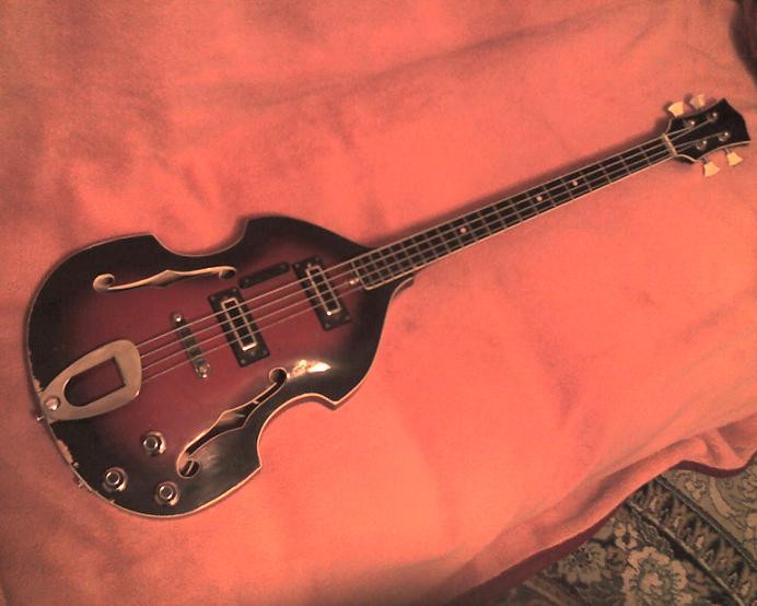

Здравствуйте, имеется бас гитара, полуаккустика. Там 3 потенциометра по 100 кОм: 2 волюм, 1 тон. Конденсатор 100 нан на тоне. Возможно ли заменить номиналы по схеме стандартной распайки джаз бас? В общем, хочу отреставрировать гитару. Как оцениваете эту идею?

Заменить на 500кОм (log) можно и нужно.
Идея отреставрировать эту древность - хорошая для неэкстремальной музыки.

Можно и так... Вот только зачем к оригинальным звучкам с низким выхлопом 500к? я б 250 поставил.

Была у меня когда-то такая гитара,никаких замен резюков я не делал и так всё было нормально.А вот подструнник на фото не родной(такой стоял вроде на Йолане Ирис-басе.И эти барашки регулировочные,которые выступают,будут только мешать при игре.В родном регулировка высоты осуществлялась за щёт колец-барашек,а подструнник состоял из двух частей,они стояли между ними.

А подструнник и верно не родной - во глазастый antrakt!
Да, делал, выхлоп мизерный у звучков. Сами магниты слабые... так что если есть фанаты, думаю, мысль ясна  ;)
Для неэкстремального сёрфа и прочей "лоу-файной" и ретро - гитарной музыки.

ну, если не смущает лакокраска - повесить струнодержатель, поставить приставной бридж - и в путь. Если реставрировать - то тока для души, при перепродаже не окупится.
Если лень возиться не выкидывай, иди на www.sovietguitars.com - форумы - барахолка, за разумную денюшку с удовольствием купят. Там же, в разделе "запчасти" где то были фотки родного струнодержателя.
На твоих останках, кстати, неродные ручки. Они от какой то иоланы.
