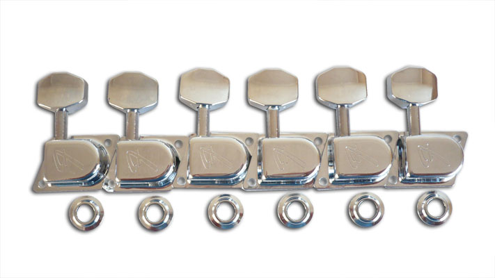

смотри, вот это - открытые колки:
и это открытые хоть и с крышками, крышечку(которой сам колок крепится к грифу) снимаешь - а там открытый механизм. Ружечка на "иоланах" использовал и такой тип крышек, и бОльшие по размеру, тогда колок крепился своими 2мя шурупами, а крышка своими, и при снятии крышки колок не выпадал...
это - ну ты понил уже.
вот это - ага, тоже открытые, несмотря на наличие несъёмных крышек. дырдочки видишь? они для смазки.
а вот это уже герметичные, их смазывать некуда и незачем. смазка(как правило силиконовая) закладывается туда ещё на заводе.
« Последнее редактирование: Ноября 22, 2013, 11:06:18 am от GeorgeM2 »
