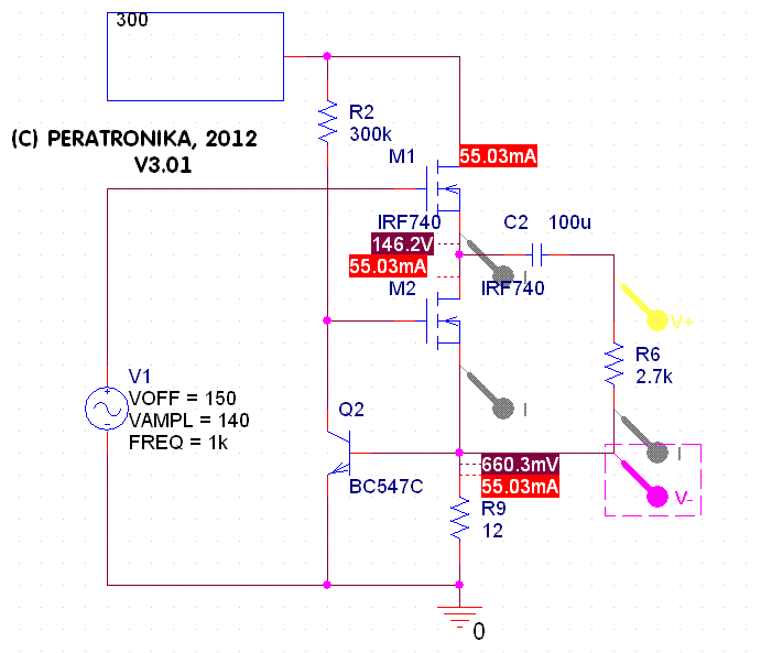

@Peratron
Вы об этом?
http://peratronika.narod.ru/articles/gtlabinfo/solidchampV10.GIF
Нет.
Эта версия - бестрансформаторная, чисто твердотельная.
Та, на которую я дал ссылку - гибрид.

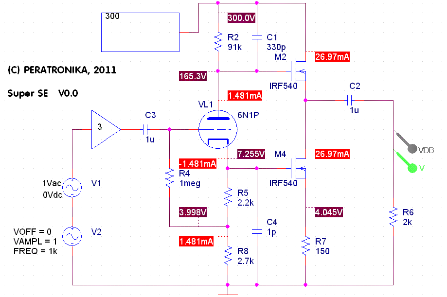

На схеме - выходной каскад, который цепляется к классическому ламповому триодному каскаду (прямо на анод).
Прототип, в котором показана ламповая часть - на первой картинке в теме:
В последующем ламповая часть опускается - поскольку вся движуха в теме идёт вокруг твердотельного повторителя.
Трансформатор используется готовый - от сетевого адаптера. Сама схема имеет очень большой запас по мощности - так, что выбор трансформатора задаёт выходную мощность. С типовыми адаптерами легко получить спектр мощностей от 1 до 10 ВА. Но если не лень мотать/подбирать транс - можно и 50...100 ВА. И больше...
Выходной каскад НЕ ВНОСИТ ИСКАЖЕНИЙ - потому характер звучания (в том числе при перегрузе) обеспечивается ламповой частью: как выберешь лампу - так и будет.
Какие у него параметры?
Все параметры обсуждены в теме.
Данная версия - хайэнд на замену триодных SE.
Для гитары можно обойтись упрощёнкой по типу http://forum.gtlab.net/cgi-bin/yabb2/YaBB.pl?num=1309523592/164#164
Эта схема работает в чистом режиме А - потому транзисторы должны иметь соответствующий теплоотвод.
ХИНТ: вся эволюция схемотехнической идеи содержится в треде - потому лучше прочитать его с начала и до конца...

Не понял (с) кот, падающий с карниза
Без всякой вольтодобавки максимальная амплитуда будет на 1.5...2 Вольта меньше потенциала питания.
Куда ж больше?
