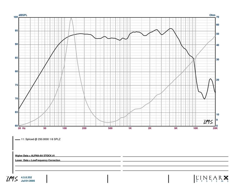

UPD: упреждая вопрос о правильном гитарном динамике, который не песочит - пример АЧХ
Типичные PA (не это ли то самое "оповещение"?) СЧ динамики, иногда имеют именно такие АЧХ. Но по графикам не особо густо, или цены выше гитарных. Кстати те самые Eminence и Celestion в своём арсенале имеют такие, которых используют на PA, но можно пробовать и на гитару и маленькие комбо (то-ли внутренняя конкуренция получается, либо срезают расходы на создание). Например Celestion TF0615 (6.5"):
Eminence Alpha-6E:
В PA гуляет тучи разных (по цене, качеству, звуку) китайских СЧ головок с "гитарным" подвесом, но вот АЧХ на них - не видел. Возможно есть интересные, но как их подобрать то... Например или вот такие

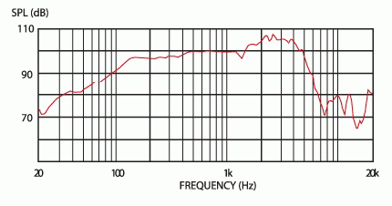

Для сравнения - АЧХ отечественного динамика для автомобильных АМ-радиоприёмников:
4ГД-8Е

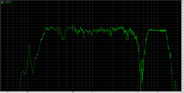

Насколько понятно из большинства постов данного топика, основная проблема малоразмерного кабинета - малый уровень басов.
В то же время, существует уйма маленьких колоночек, которые качают такие басы, что это более чем удивительно.
Если не трогать всякие там BOSE и Bang & Olufssen, то остается немалый сегмент недорогих компьютерных "колонок", которые очень нехудо издают басовые звуки.
Недавно послушал одни из них (см. ссылку ниже), и был впечатлен хорошими, плотными НЧ. Судя по приведенной в ссылке АЧХ, в них есть одна интересная особенность: резкий провал на частоте 5 кГц (картинка внизу); если частоты выше него зарезать при помощи LC-фильтров и войлочных нашлепок на диффузор и т. д., то может получиться нечто интересное (?)
Вот я и думаю: а что,  если делать микрокомбо на основе подобных:
http://ru.gecid.com/mmedia/logitech_multimedia_speakers_z240/
« Последнее редактирование: Мая 21, 2015, 05:42:40 pm от DDD »

Re: Микрокомбо?
« Ответ #1030 : Мая 21, 2015, 07:45:18 pm »
Это у них там с измерительным трактом фигня какая-то. Любой обзор посмотрите, такая дырка найдется. Зато малой неравномерности АЧХ в других участках могут позавидовать самые крутые мониторы.

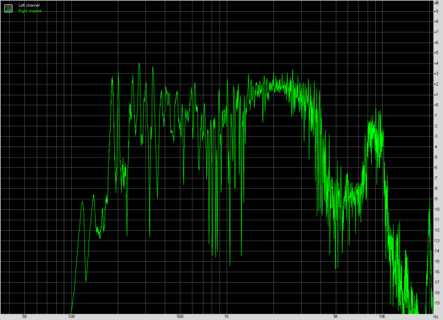

Кстати, есть у меня микроколоночка (USB, Flash, FM radio) - бухтит весьма зачётно, несмотря на свои ничтожные размеры, а когда известной программой слухового контроля прогнал её АЧХ, то обнаружил два резонанса в районе 3 и 6 кГц с существенным провалом между ними. У динамичка - металлизированная нахлобучка на диффузоре.

Re: Микрокомбо?
« Ответ #1034 : Мая 22, 2015, 10:15:40 am »
Кстати, на упомянутом выше сайте
полно подобных обзоров компьютерной акустики с графиками АЧХ.
Я пересмотрел с пяток отчетов по подобным колонкам, и большинство из них имеют сказанный выше провал после 4-5 кГц, а далее опять подъем.
Например:
« Последнее редактирование: Мая 22, 2015, 10:17:27 am от DDD »
