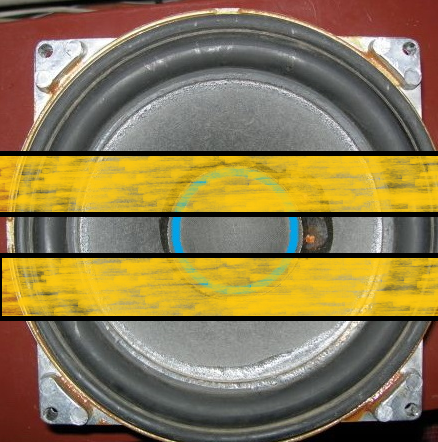

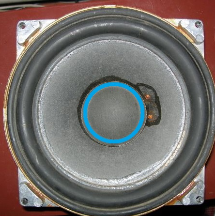

Я бы порекомендовал резать ВЧ всё таки механическим способом, оно так интереснее будет. Подозреваю что резань нужно что-то в районе 7-12 килогерц, длина звуковой волны на этих частотах соответственно 3-4 см. Излучает вч у динамика в основном область около кромки колпачка, на картинке она выделана синим:
Как известно, высокие звуковые частоты имеют ярко выраженную направленность. Наша задача  - отразить их обратно в диффузор. Берём одну, а лучше две плоских дощечки, шириной 2-4 см и помещаем так, как указано на следующем рисунке:
Ширину дощечек. их количество и расположение меняем по вкусу, пока не будет достигнут нужный результат.

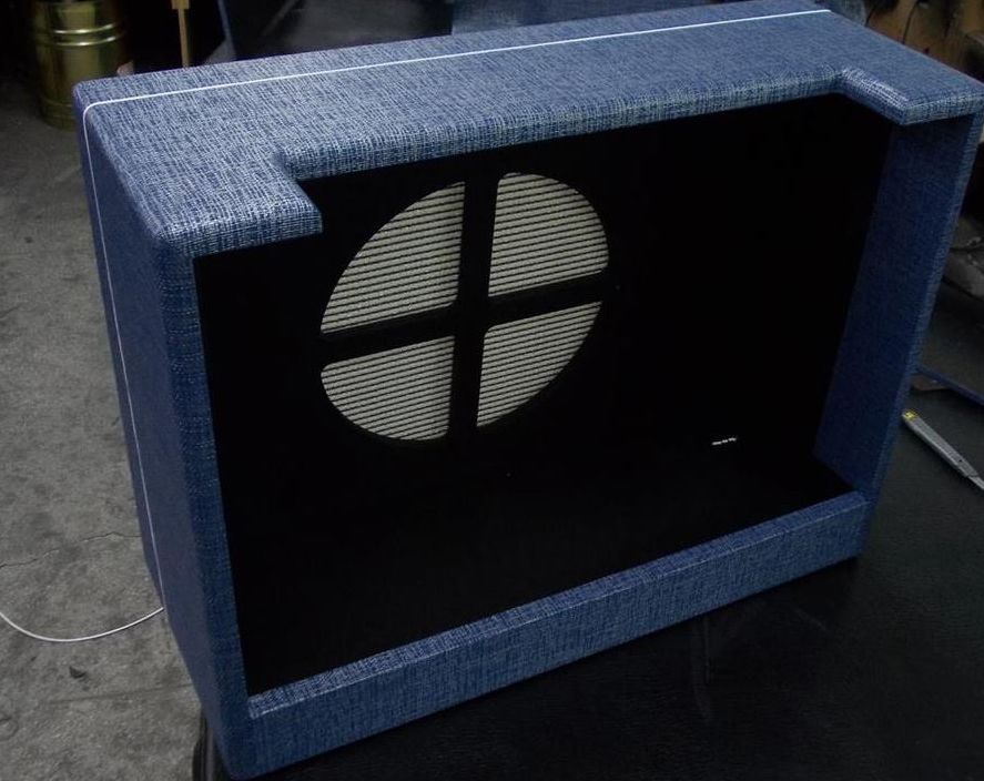

Кстати, такой способ формирования ВЧ использовался как во многих винтажных гитарных комбиках, так и в радиоприёмниках.
+100500!
Предложенный тобой метод очень даже интересен.

Диск подозреваю что хуже, хотя я такого варианта не исключаю. В случае плоских дощечек, работает не только сама область дощечки, а и щель между ними. Технологически опять же удобнее.
