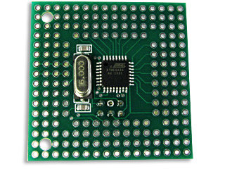

Полагаю всё же, что супротив восьминогого АТМЕЛА в этом применении ничто не сравнится - нет никаких проблем сделать многофункциональный индикатор, который будет даже время наработки батарейки считать - а не только тупо включение индицировать.
ХИНТ: наконец то занялся давно назревшим - приехала ардуень (ардуино нано) и начал с ней погружаться в новую-старую тему.
ХИНТ2: вот забавная штучка
http://ekits.ru/index.php?productID=2376&product_slug=sem0010m-8a
Макетка с готовым микропроцессором - по цене 200руб (!). Собери, что угодно.
Продавцы прямо так и говорят - от макетки отрежь лишнее, а на оставшемся собери что нужно и встрой в свой прибор.
По такой цене это действительно прорыв.
Сделать на этой штуке по настоящему умный индикатор - нет проблем. Оно будет контролировать встроенным АЦП напругу питания, будет даже через  единственный светодиод серией кодированных вспышек индицировать любую ситуацию. Будет с нужной задержкой и в нужной последовательности включать любые цепи. Послужит генератором вибрато с любой формой волны.
Для справки: мощности процессора хватает для организации осциллографа с частотой дискретизации до 50 кГц.
Полагаю, что сделать на этом адаптивный анализатор формы звуковой волны и на его базе - устойчивый даун-октавер, дело не чрезмерно сложное. Всё нужное - встроено в кристалл (включая 10-разрядные 6-канальный АЦП).
Камрады! Ну хватит уже месить идеи четвертьвековой давности - чай не ХХ веке уже давно живём-с...
Написать программку зажигания светодиодов для ардуины - это два часа времени, с учётом отсутствия опыта программирования.
Всё уже готово, разжёвано и в рот пропихнуто - остаётся только сделать небольшое глотательное усилие...  :-[
